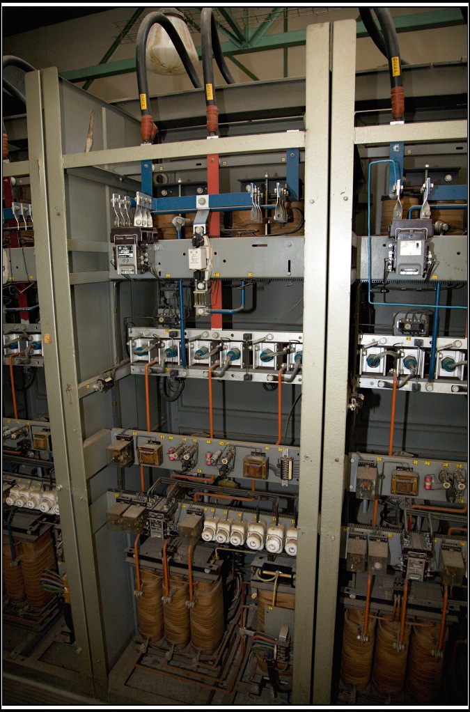

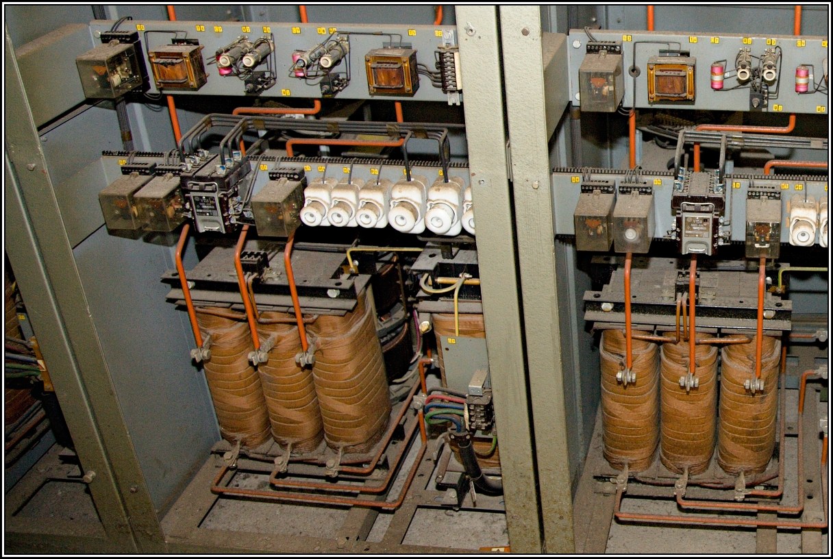

elektrosvit píše:To řešil jeden týpek jako bakalářku. Viděl jsem celé zařízení v chodu, vypadalo zajímavě, motorek byl snad ze stíračů.
Jak jsem tu psal o těch zdrojích, vyštrachal jsem v "šuplíku" obrázek. Sice blbě, ale tam vzadu je to trojfázový regulační trafo s motorovým pohonem. Řídící jednotka byla osazená, myslím, dvěma elektronkama, ale to už si přesně nepamatuju. Ty zdroje jely nepřetržitě přes 30 let (1976 - 2008), bez jedinný závady! Takže se do nich nelezlo...
