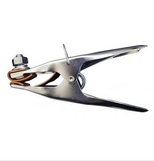

To je všetko šmejd. Ak chceš normálne štartovacie káble tak choď do zváracích potrieb tam kúp kábel ako palec a kostrové kliešte aspoň na 250A a budeš mať káble stopercentné. Tie kliešte použi ale kostrové nie zváracie na držanie elektródy.

Proto tu radím: svárecí kabely jako palec kostrové klešte a šroubovací očka.

No používat kleště pro svařování na startovací kabely mě již přijde jako sado-maso. Pěkný srovnání kabelů je ještě zde. Problém při koupi startovacích kabelů je v tom, že je minimální šance na ověření průřezu (i materiálu) použitých vodičů. Dalo by se i říci, že šance je nulová. Většinou si člověk naběhne na jejich pěkný obrázky na obalech a na deklarovaná čísla o proudu ... 600A, 800A atd. Ano, ve skutečnosti to zvládnou přenést ten proud, ale při úbytku např. 2 V (a víc!) a je vystaráno... Ten jejich skutečný průřez a k tomu i např. hliník!!! No jsem čuměl jak tatar. Asi nejlepší a nejjistější je opravdu vlastní výroba. Ale kvalita něco stojí. Kabely EPROFLEX (H01N2-D) s gumovým pláštěm - skut. průřez 16, či 25mm² - 8 m celkem (do 800,- Kč) + kvalitnější svorky (viz. odkaz doktor365) na těch 500, či 850 A (850A zde, zde) ... a jsme někde přes 2kKč. Ale zato je pak k dispozici startovací kabel, který zvládne nahodit asi cokoliv. :lol:

No možná to je sádlo máslo ale zato 1000 percentná funkčnosť. A tá izolácia na kliešťach naozaj chýba ale na druhú stranu pokial človek nevie o čom to celé je, tak by radšej štartovacie káble nemal ani používať.

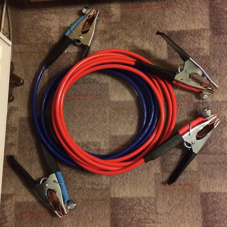

Moje výroba: 2x CYA 25mm2 délka 4m, 4x kleště KS315
