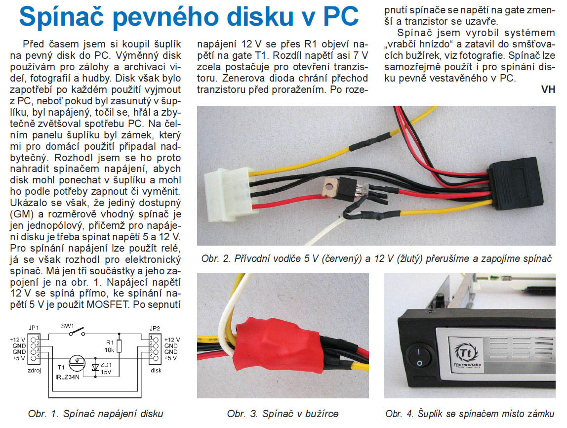

Co třeba tohle - funguje roky...
(281.84 KiB) Staženo 113 x

Já si taky myslím, že je to hovadina.
Ale pokud tuto variantu, tak bych spíš volil bistabilní relé a nebo přímo přepínač a nebýt líný si k němu zajít. Při normálním relé nastane nějaký vachl na napájení cívky a je to.
