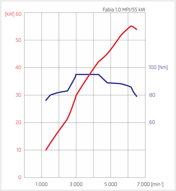

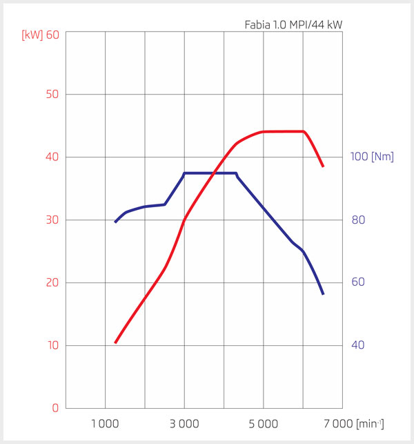

Motory 1.0 MPI 44 a 55 kW jsou totožné, je to jak píše Ekkar uškrcený softwarově. Já si to nechal "chipnout" ne hlavně kvůli výšším kW, ale kvůli tomu, že:
1) V origo softu je při volnoběhu stále mírně otevřená škrtící klapka a při řazení hodně pomalu padají otáčky, soft od Cimbu klapku na volnoběh zavírá a otáčky při řacení padají rychleji.
2) Origo soft táhne do cca 4700 ot./min., soft od Cimbu až do maxima (cca 6500 ot./min.).

A proto jsem se ptal, jakou máš jistotu, že to před čipem bylo v pořádku a že se to tím nedodrbalo?
Nad těch 6tis. ot/min. to bude žrát tak 16-18 l/100 (hlavně že šetříš tím rychlejším volnoběhem). Mezi 3-4tis., což je standard, to má výkon stejný. Pokud chceš bezpečně předjíždět, tak ti nepomůže ani tohle.
(35.09 KiB) Staženo 79 x
(34.2 KiB) Staženo 82 x

Výrobce to rozdělil na dvě výkonové varianty proto, aby mohl dva modely trochu cenově rozlišit. Někomu stačí 44kW a má pak pocit že ušetřil.
Ten motor má elektronický plyn a variabilní časování ventilů - stačí upravit SW a pink z 55kW je jenom 44kW.
