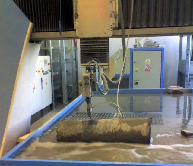

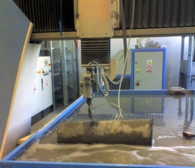

#35 Příspěvek od konosuke »
co ?! 300mm železa prořízne voda ? to musím (někdy) vidět...

#37 Příspěvek od lesana87 »
konosuke píše:co ?! 300mm železa prořízne voda ? to musím (někdy) vidět...
Tady jsme podélně řezali ingot, ten větší průměr byl 270mm.
