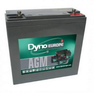

Bohužel uzavřená baterie AGM žádné "zvenku" nemá. Nad kostkou baterie je taková nízka nástavba. Pod ní jsou pravděpodobně zaleté propojky mezi jednotlivými články baterie. Pokud by pod tou nástavbou byla dutinka, tak by ta nástavba šla odříznout, najít ten vadný článek a zkratovat ho. Pokud je to zalité masivem plastu, tak probít se k propojkám článků by bylo obtížné nebo i nemožné.
Před odvozem Aku do sběrného dvora se o tu pitvu akumulátoru pokusím. Později se ta znalost anatomie akumulátoru AGM někdy může hodit.

Hore by mali byt ventily jednotlivych clankov, ale clanky su prepojene az pod nimi vnutri. Pitvu neodporucam, s kyselinou nie je sranda.

Pitval bych samozřejmě jen to nejvyšší patro. Nejdříve dírku cca 5 mm do hloubky, zda je tam dutinka nebo masiv plastu. Pokud tam najdu dutinku, tak tak lze vyříznout větší otvor abych viděl, co se v té dutince ukrývá.
Komory jednotlivých článků s kyselinou budou v níže. Ta kyselá chemie mne nezajímá. Jinak dík za varování.

Na niektorych typoch vidiet ventily rovno na vrchnej strane, tu budu asi pod tym zvysenym krytom. Ten sice odrezat mozes, ale nepomozes si - dostanes sa tak akurat k ventilom. Tam uz moze byt vytlacena kyselina z vadneho clanku, ale prepojky clankov su este hlbsie vnutri.
