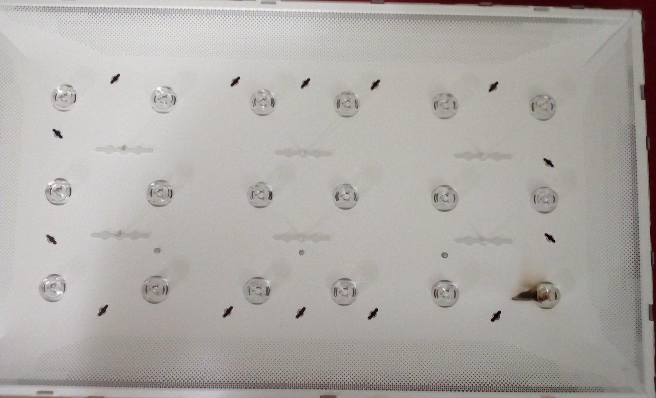

Připojím se k topicu. Nemá někdo na těhle 32" LG vyzkoušený alternativní LED kit od ASWO? Výměna všech 18ks LEDek, i těch ještě svítících ale už popraskaných, k tomu na vyhřátých deskách a pak ještě lepit čočky, to je naprd, originální kity jsou cenově na tyhle stroje už nesmysl, tak tohle by mohlo být zajímavé. Co vy na to? Dík za vaše postřehy :wink:
https://www.avelmak.sk/index.php?lm=176 ... icle=78389

Myslím, že ten samý typ tv jsem dělal někdy v prosinci, pásky jsem kupoval asi za 750,-Kč v AME , pasovaly úplně přesně a měly Al spodek, na rozdíl od těch původních, co byly jen pertinaxové.

Dík :wink: Doufám že to po výměně svítílo fajn.
Koukal jsem i na AME, avelmak k tomu má ale reálné fotky, vypadá to docela obstojně. Stejně jako origo LG nepoužívaj na té alternativě žádnou teplovodivou pásku, ale jen takovou, která snese tepelný zatížení a LED pásek po zahřátí nepustí.
Ten AL spodek bude jistě plus pro chlazení, jen nyní uvažuju, jestli LED pásky nalepit na ten plastovej pás, co tam lepí LG (asi jako sichr dielektrikum u těhle 6V ...), ale to se mi teda moc nechce a počítám spíš s tím, že příjdou přímo na plech vany. Jak jsi je nalepil Ty?
LG lepicí páska s plastovým pásem
https://www.avelmak.sk/show_image.php?a ... 77525f.jpg
alternativa LED pásku s AL jádrem
https://www.avelmak.sk/show_image.php?a ... 78389d.jpg
pertinax i na poslední origo LG variantě LED pásku AGF79040102
https://www.avelmak.sk/show_image.php?a ... 77525e.jpg

#42 Příspěvek od decmen »
Normálně na tom Al pásku už byla 3M oboustranka, takže jsem jen pořádně opucoval vanu a nalepil. Zákoš na to strašně spěchal, bylo pár dní před vánocema a zaplatil i cestu do Hradce a zpět, jen aby to měl druhý den hotové.

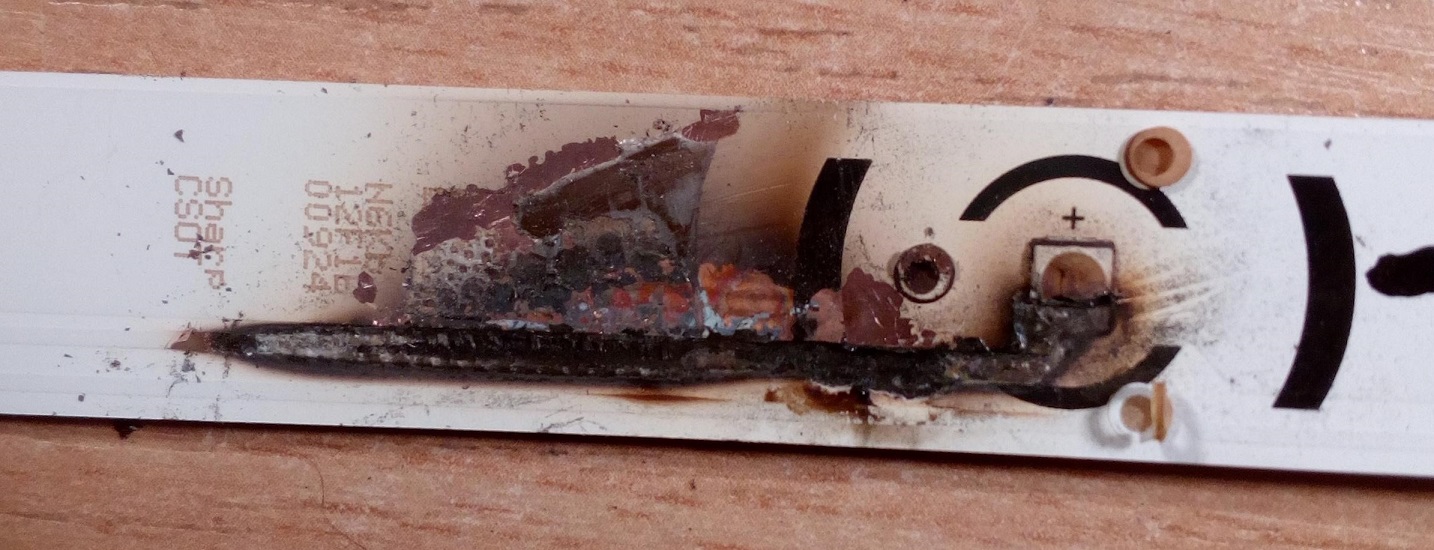

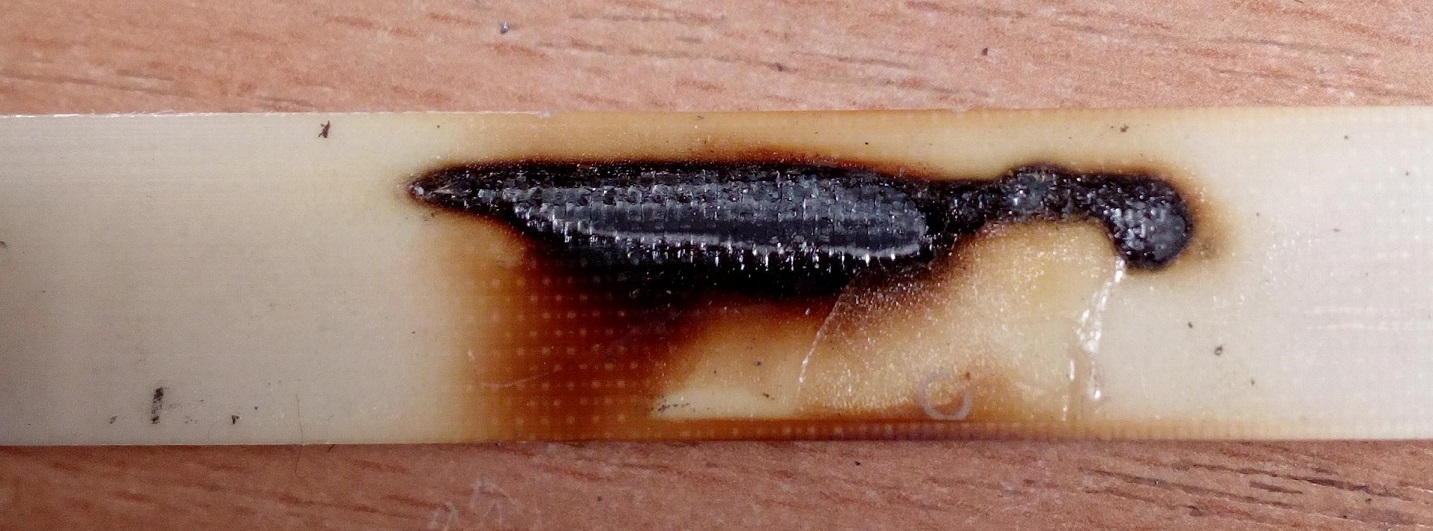

Tak jsem se podíval do telefonu na fotky. Byl to přesně Tvůj model 32LF580V.
Tenhle podsvit byl ale úplně mrtvej kvůli jedný ledce, viz fotky.

To je pěkný, tohle doopravdy hořelo ...
No na tý, co se ke mě dostala, je z osmnácti 6ks LED přerušených, sedmá je ve šlusu (lišta B, první od konektoru), podle nevyhřátýho lepidla difuzoru odešla jako první. Jedna jediná nemá prasklinku, všechny ostatní a to včetně ještě svítících jsou načatý/popraskaný. Není to LF ale starší LB, historii neznám, ale jelo to asi něco málo přes 4 roky na maximální podsvit podle nastavení, co jsem viděl menu při pomocným osvícení ... To ještě ujde jak tak koukám co tyhle typy jinak vydržej na nastavení z linky :D
A co mě překvapilo, tak všechny tři pásky jsou vyhřáté skrz pod druhou, pátou a šestou LEDkou ve směru od konektoru, přitom zrovna třeba pod druhou byly všechny přilepený festovně v porovnání s těma na konci. Proto mě taky zajímal ten extra plastový pásek, co tam lepí LG kromě tý oboustranky, jistě pro zlepšený odvod tepla z pertinaxu ... :D
