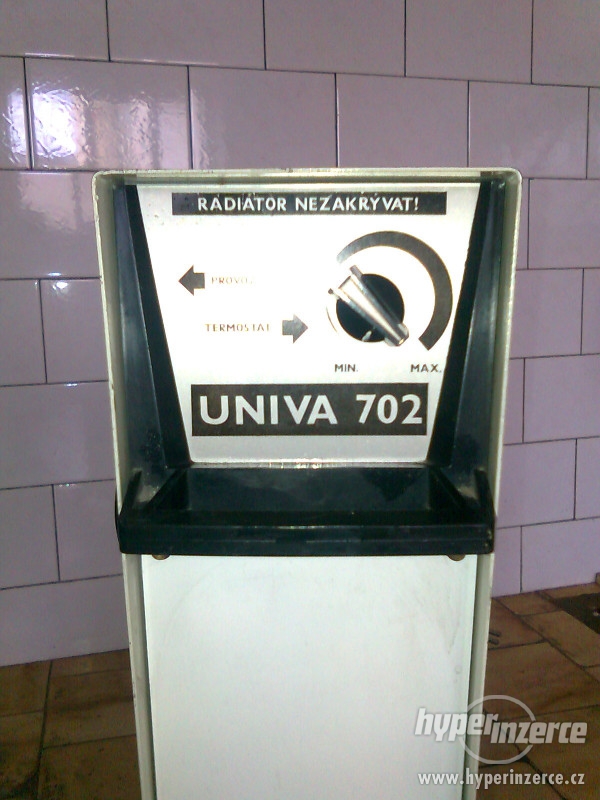

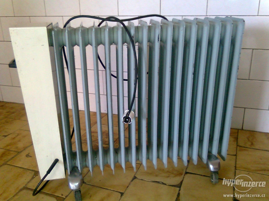

V neobývaném baráku temperuji 2 místnosti rovněž el. olejovým radiátorem, proti úplnému vymrznutí. Stačí, aby tam bylo něco nad nulou (tak +3°C a víc) vodu na zimu z rozvodů vypouštím. (Další místnost je otápěná akumulačkama).
Používám k tomu radiátor Univa 702 (220V∿ / 1500W / r.v. 1973!) - bohužel taky jede většinu času bez dozoru.
Nemá někdo se zdejšího osazenstva s tímto typem zkušenosti?
Používám ho již řadu let a dokud žil tchán, takže ještě i on (k přitápění). On ho taky kdysi (už tehdy "z 2. ruky" koupil) - až do loňska jel spolehlivě. Vloni (a tuším, že už i předloni) ho po nastavení teploty knoflíkem termostatu bylo nutno "nastartovat" - tj. bylo nutno s ním prudce pohnout (trhnout), aby se uvnitř sepnul "prasátkový" (rtuťový) spínač.
Letos jsem ho chtěl zapnout někdy před vánoci, ale už nešel ani "nastartovat". Až dnes (když začalo výrazněji mrznout - zatím tam mám +6°C) jsem se do něj šel podívat. Problém je v jeho tepelné pojistce (tyčinka o Ø cca 2mm, cca 2cm dlouhá; oba konce zakončené "kuličkou" - něco jako hlavička hřebíku typu Wagner - taková "mini činka") z nějakého nízkotavitelného kovu. Uvedená tepel. pojistka "zareagovala" (není přetržená, pouze se u jedné "kuličky" neúměrně protáhla), takže "prasátko" už je natolik nakloněno, že nesepne. Nebude to v důsledku nějaké poruchy, ale nejspíše jen "únavou" materiálu (léty používání), takže nová by problém 100% vyřešila.
Marně pátrám na NETu, zda se dá ještě někde koupit. Proto ten dotaz na někoho, kdo se s tímto problémem setkal a jak ho vyřešil?
Pokud někde neseženu novou (neleží někomu náhodou doma ladem?), což asi bude málo pravděpodobné, tak už jen snad "opravit" nějak tu původní - do "nějaké formy" ulít z původního matroše (neznám její vypínací teplotu!) :(
"Prasátko", vč. tepelné pojistky je za tímto ovládacím panelem
