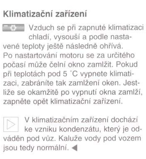

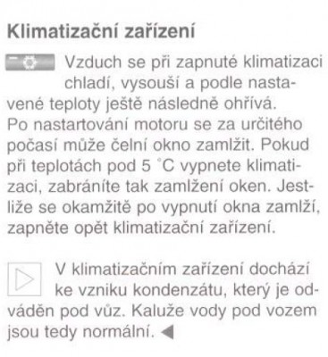

Tak jsem si poslechnul to video a beru zpět otázku jestli se točí kompresor. Nevěděl jsem, že existuje kompresor s natáčivou deskou. Nicméně stále tvrdím, že v mrazu (zimě) klima nefunguje. To vysoušení funguje pouze za tepla když to chladí. Taky jsem si pozorně přečetl návod na Škodovku jak napsal Rellik a nikde se tam nepíše (v manualním ovládání) že se má zapnout klima. Takže stalé tvrdím, že v zimě klima nefunguje a to "Zapněte klimu" ať se vám odmlží sklo, že je to bluf kterému každý věří. Ale učený z nebe nespadl, jenom uvažuju podle fyzikálních zákonů a také vím jak funguje lednička. Rád se nechám přesvědcit o opaku. :wink: Zítra tady dám obrázek.

Klima v zimě funguje jen pokud se zapne omlžení předního skla. A to navíc myslím, že jak stoupne teplota v autě, tak se tato funkce sama přeruší a nastaví předešlá volba. Pak by to totiž bylo kontraproduktivní aby to zároveň topilo i chladilo. V případě zájmu to můžu zjistit. Mám několik známých v autorizovaných servisech škoda.
Jinak jak ráno pojedu do práce, znovu vyzkouším celou cestu nechat zapnuté odmlžení skla. Nicméně si opravdu myslím, že se to samo vypne, tak jako když se nechá zapnuté vyhřívání zadního skla - jak stoupne teplota v autě, tak se taky vypne... ;)
