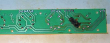

dudo02 píše: On však vraví, že celý život mení elektrónky bez nejakých meraní a nikdy nemal žiaden problém. Dokonca vravel, že neraz sa stalo, že vymenili len jeden kus z páru a taktiež žiaden problém...
To je pořádný kokotismus, často to pak končí podobně jako na obrázku, ne-li totálkou. Že to pak po takové výměně hraje naprd, nebo že jdou elky do kopru za 10x kratší dobu, než by mohly, asi takového babrala netrápí.
Blues Junior plošák elek
