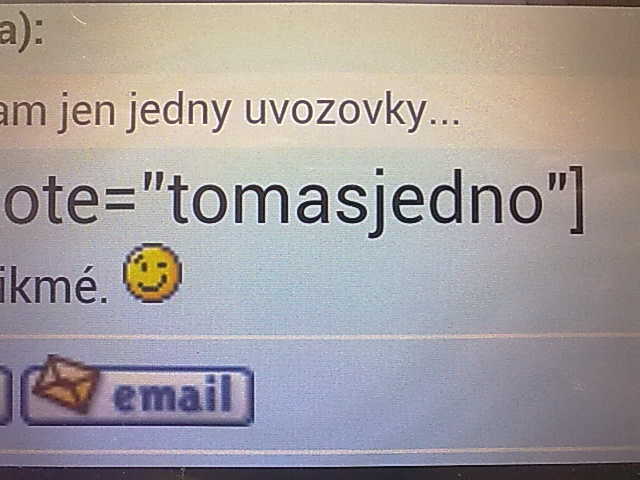

Příspěvky: 14453
#37 Příspěvek od masar »
Kremik píše:...dle mě jsou tam jen jedny uvozovky...
Je tam napsáno: [quote=”tomasjedno"]
První uvozovky jsou šikmé. :wink:
Kremik
Příspěvky: 3893
Bydliště: Havířov
#38 Příspěvek od Kremik »
Díky za info, mi se zobrazují stejně, i ty zvýrazněné ve Tvém příspěvku vypadají zcela identicky... Nevím, kde jsem k nim teda přišel :lol:
Edit: Tak jo, když to fakt hodně zvětším, je vidět určitý rozdíl v délce té spodní "šikminy" :D

#41 Příspěvek od Crifodo »
ty koncové uvozovky mají ASCII 34.
Ty tvoje počáteční jsou typografické "horní uvozovka dvojitá" ASCII 148, v české typografii správně nepoužitelné, "správně" by měly být počáteční 99 tj. ASCII 0132, a pak koncové 66 tj. ASCII 147.
„TAKHLE“
