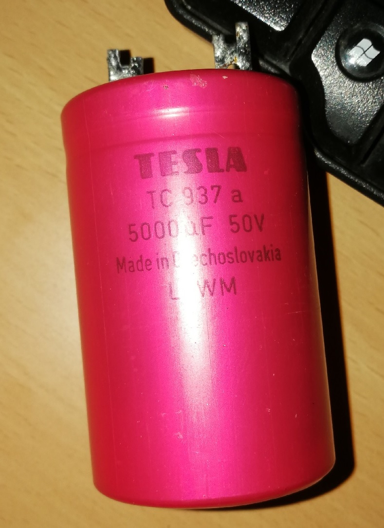

Nemáte prosím někdo aspoň jeden funkční TC937a 5.000uF/50V v té červené, nevybledlé původní smršťovačce?
grrrrrrrr
Příspěvky: 510
Registrován: 15 čer 2010, 00:00
Bydliště: Olomouc
#38 Příspěvek od grrrrrrrr »
Ahoj Leosi,
Jeden takovy bych mel primo z Vrabli. Asi ho bude potreba naformovat ale vypada jako novy.
