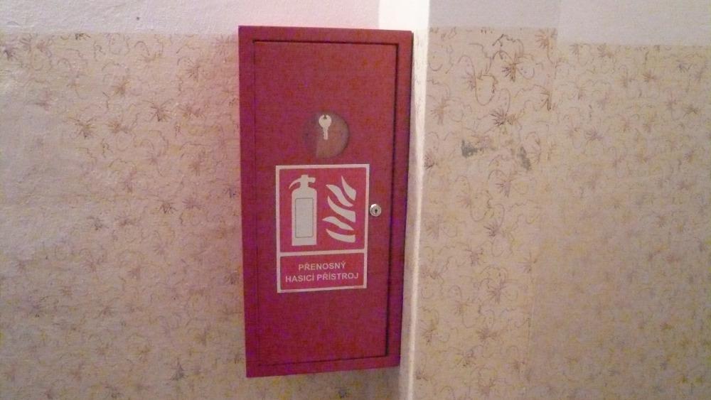

jednou z mála výhod bydlení v paneláku (exprezident spisovatel dramaturg Václav První to řekl trochu jinak)
je kolektivní patrovej hasící přístroj na chodbě v elegantní kovové skříňce na klíč (zdarma) akorát nevím či hasí elekrozařízení - trafo, vysavač, pračku, vařič, motor, rozváděč...(zamčeno) a číst návod když hoří je pozdě
