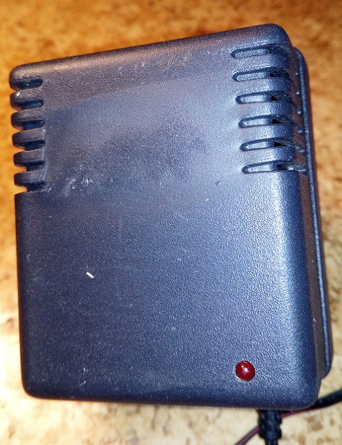

Vzal jsem jine tráfkovej adaptér a změřil odběr asi 15 let starýho zesáku Ivo. Bral 28mA, což mi nepřišlo moc na 28dB zesík. S novým adaptérem vše maká jak má.

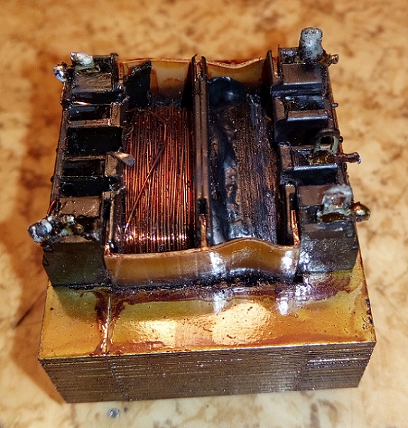

V dílně jsem adaptér kuchnul, zcela zuhelnatělej a přepálenej primár trafa. Kdyby se nepřepálil včas, asi bych hořel.
Dal jsem jiný trafo, změřil jedinnej elyt 1G/35V, ten byl v cajku a adaptér maká dál.

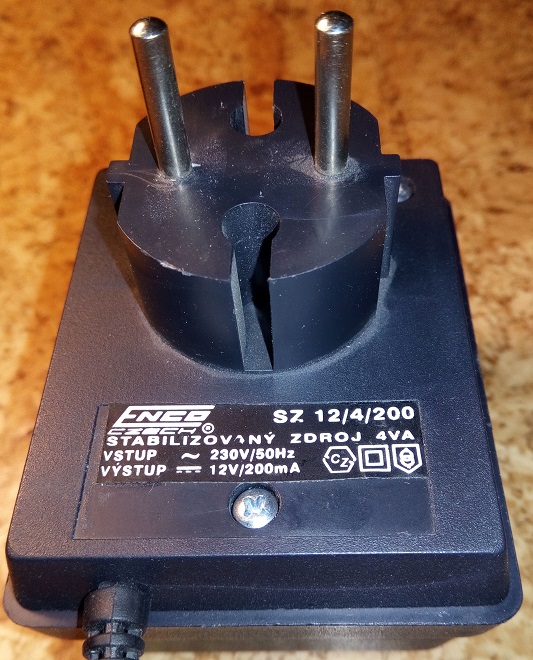

Divný, nic co způsobilo zčoudnutí trafa jsem nezjistil. Ten adaptér vypadá na českýho výrobce žádná pulzní čína.
Stalo se vám někomu, že by trafo bez přetížení zcela zčoudnul primár po 15-ti, nebo i víc letech provozu?

Crifodo píše:Přepěťovýma špičkama se postupně načala izolace, nebo pokud bylo volný vinutí, tak se šouplo o plech vibracemi. Takhle bouchaly vrčící tlumivky k zářivkám.
Vinutí by mělo mít tepelnou pojistku, trafo třídy F, zařízení umístěno v samozhášivým krytu a na nehořlavým podkladu. Bohužel na půdách se to právě dělá úplně naopak.
Prošoup určitě né, koukni na třetí fotku mezi vinutím a plechama je proklad.
Nejspíš to má EZU a tak to v době vzniku asi vyhovovalo ale nad tepelkou dost pochybuju. Krabice je demontovatelná na šroubky, co se prodávala před lety v GME, nejspíš to bude ABS což je dnes asi špatně. Jinak na půdě to je celý přidělaný na svislým trámu na desce z Cembritu ale stačí pavučina a prach a oheň by mohl snadno přeskočit.
Používané zpravidla trvale doma, připojené k síti a vypínaly se jen tlačítkem. Nejčastěji MZ zkrat, méně často přerušený primár.
Ta česká tráfka třeba z Domin ale měla na primárním vinutí tepelnou pojistku a ta se při MZ zkratu roztavila.
Adaptéry solidní výroby a značkových výrobců dříve mívaly v primárech nevratnou tepelnou pojistku na cca 115°C.

Tohle tráfko vypadá na pohled velmi seriózně, ale ani dvoukomora bez tepelné pojistky před podpálením půdy neuchrání.
