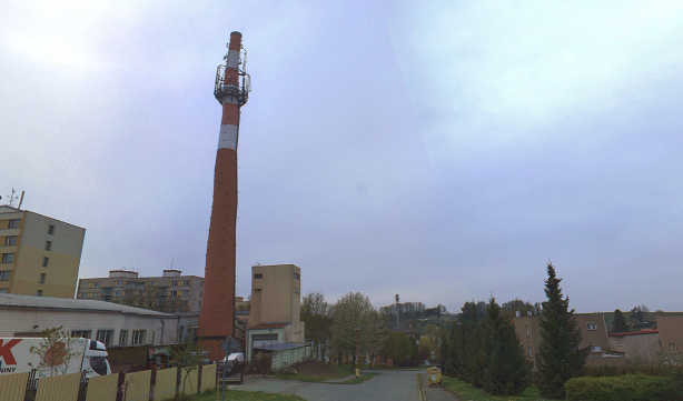

To upozornění na vysílače LTE mě trochu překvapilo,protože od stožáru antény ve vzdušné vzdálenosti cca 100m mám komín sídlištní kotelny,který je v současnosti využíván jako základna pro veškeré telekomunikační antény pro celé město.Je toho na něm zavěšeno opravdu hodně.
To vykuchání 3dB zásuvky nic nezachrání. Naopak, pokud na vstupu zesilovače není LTE filtr a na tom komínu je vysílač, bude to nejspíš přebuzený a výsledek jsou kostičky v obraze a případně i šum či rušení na FM. Těžko soudit. Na to je potřeba spektrák.
Pro moje oslovení klidně použijte jméno Zdeněk Správně navržené zapojení je jako recept na dobré jídlo.
U nás po instalaci zhasli všechny TV v okruhu pár set metrů bez ohledu na směrování antén. Navíc cvičí s výkonem. Na Vánoce nejspíš zas přidají.
