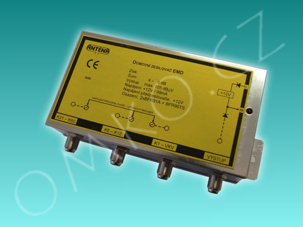

Prosím o radu,zda má někdo zkušenosti s tímto zesilovačem.Potřebuji zesílit signál FM.U antény zesilovač mám,ale v domě je provedeno rozbočení na více míst a v rozbočovači dochází k útlumu signálu.Také mám dost dlouhý kabel od antény do domu.Kolega jej má doma nepoužívaný,ale raději bych nějaké zkušenosti než nějak zasahovat a zkusmo jej doma montovat a pak zklamán zase dávat vše do původního stavu.Dle popisu je osazen 2x BFR91A +1x BFR96TS.Již jsem zkusii nějakou "asi čínu se zázračnými parametry" a nechci výsledek raději komentovat.....
Příspěvky: 12603
#2 Příspěvek od ok1hga »
je potřeba si uvědomit, co vlastně chceš zesilovat . . .
ten typ co jsi napsal není zesilovač jen pro FM !
je to domovní zesik s dost velkým výkonem, ale také dost velkým vlastním šumem . . .
nemyslím si, že by byl vhodný pro to co požaduješ
je to ono ??
je to ono ??
