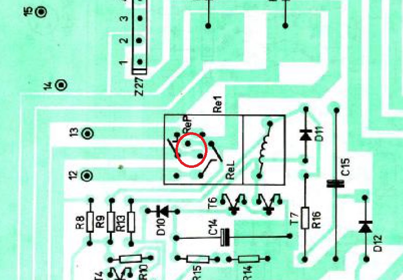

Dobry den, dostala sa mi do ruk tesla 820, koncovy stupen bol KO, po jeho oprave ma zarazila jedna vec a to ta, ze ked pripojim iba 1 koncovy stupen, druhy ostava odpojeny od dosky, tak repro bedna hra aj po pripojeni do L aj P kanalu, takto to asi fungovat nema, alebo sa mylim? dakujem za rady
#35 Příspěvek od ok1hga »
palec20 píše:ked pripojim iba 1 koncovy stupen, druhy ostava odpojeny od dosky, tak repro bedna hra aj po pripojeni do L aj P kanalu
v L i P stejně hlasitě ?
palec20
Příspěvky: 8
Registrován: 14 črc 2011, 00:00
#36 Příspěvek od palec20 »
ano, v oboch kanaloch priblizne rovnako
#37 Příspěvek od ok1hga »
tak to pořádně prohlédni, někde to bude prodrátované
bývalý majitel asi chtěl i při zničeném jednom konci, aby mu hrály obě bedýnky . . . ;)
tady je taky schema 820A
palec20
Příspěvky: 8
#38 Příspěvek od palec20 »
ok1hga, veľmi pekne ďakujem za radu, ja somár som sa tak zameral na koncové stupne a nakoniec to bolo prepojené na spoji relé, už by to teda malo byť v poriadku, ďalej sa budem venovať nešťastným korekciám, aj ked je to už stroj do 108 MHz a doska na korekciu je osadená dvomi IO, tak hlasitosť začína tesne pred polovičkou, ale aspoň šum tu nepočuť žiadny...ďakujem ešte raz za postrčenie

#40 Příspěvek od sinclair »
Na spoji relé? Jako že byly propojené výstupy??
palec20
Příspěvky: 8
#41 Příspěvek od palec20 »
ano na DPS, snáď som to na obr označil správne..niekto sa vyhral
