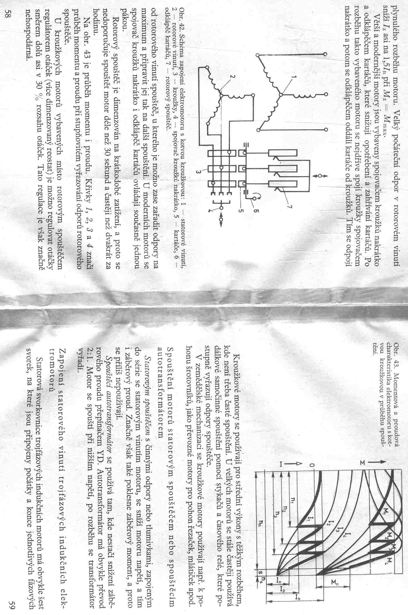

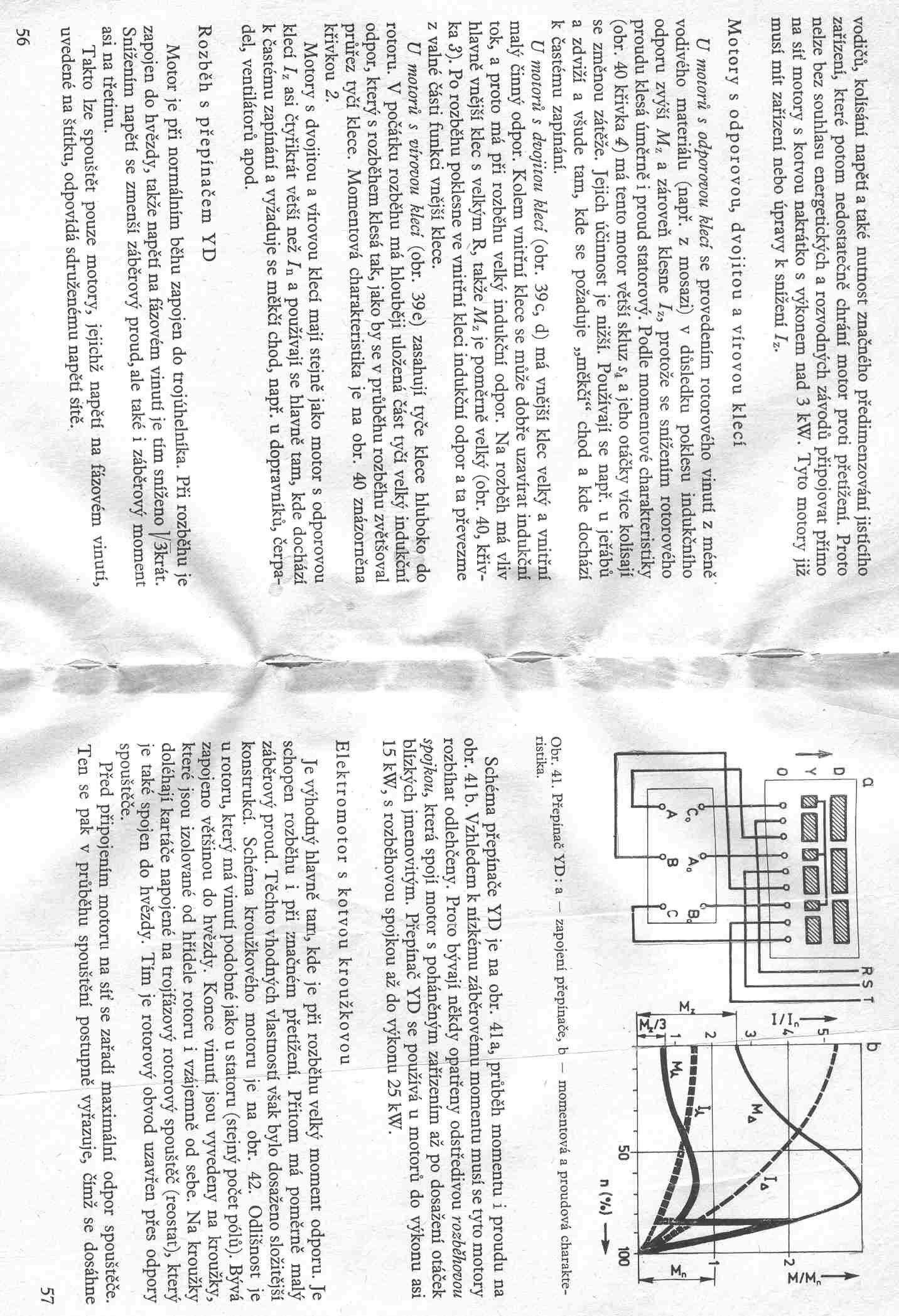

sinclair píše:Mám tu šikovnou knížku pro elektrikáře v zemědělství. Tohle všecko a ještě mnohem víc, je tam polopaticky popsáno. Dobře dimenzovaným spouštěčem /právě tím olejovým s trafoolejem/ šly přes skluz i dobře řídit otáčky.
Tento má větrák vpředu?
Tak sem dej scan nebo alespoň fotku té knihy. Máš prd, jen chlístáš nesmysly a myslíš si, že Ti to někdo žere.

sanoch píše:Když se takto ptá, znamená, že o principu nic neví. ... Čím větší odpor v rotoru, tím větší moment(platí pro rozběh).
Takto se už zase rozvíjí debata o ho*ně.
Jseš si tím tvrzením jistej? Já bych na tvým místě teda rozhodně nebyl - odporová kotva se používá právě pro rozběh s menším zapínacím proudem s příslušně menším záběrným momentem. Odporovej spouštěč dtto. Větší odpor v rotoru = menší proud rotorovým vinutím = menší vzájemný silový působení mezi statorem a rotorem, nebo ne? Nejdřív si ujasni tohle, až pak začínej o těch h0vnech.

#42 Příspěvek od elektrosvit »
Zvětšení rotorového odporu vede k zvětšení záběrného momentu. Proto se dělají i různé úpravy rotorové klece u motorů s kotvou nakrátko. U kroužkového motoru dojde vřazováním odporových stupňů ke změně momentové charakteristiky: Maximální moment=moment zvratu zůstává stejný, ale zmenšuje se skluz zvratu. Vrchol charakteristiky se tedy přesouvá vlevo směrem ke svislé (momentové) ose. V ideálním případě se docílí rovnosti záběrného momentu s momentem maximálním.

#43 Příspěvek od kutilmil »
No ja si elektrosvit myslim že čim väčší odpor sa nastaví na tom olejovom odporníku, alebo čo to je, tak tým menší krútiaci moment bude motor mať.
#44 Příspěvek od sinclair »
Pochopitelně. Asynchrony s odporovou klecí se používají běžně ve vzduchotechnice, dobře se skluzově řídí napětím do statoru.
Kecáš, elektrosvite. Druhej lacinej danhard jakbysmet.
