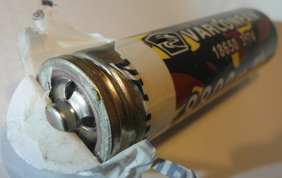

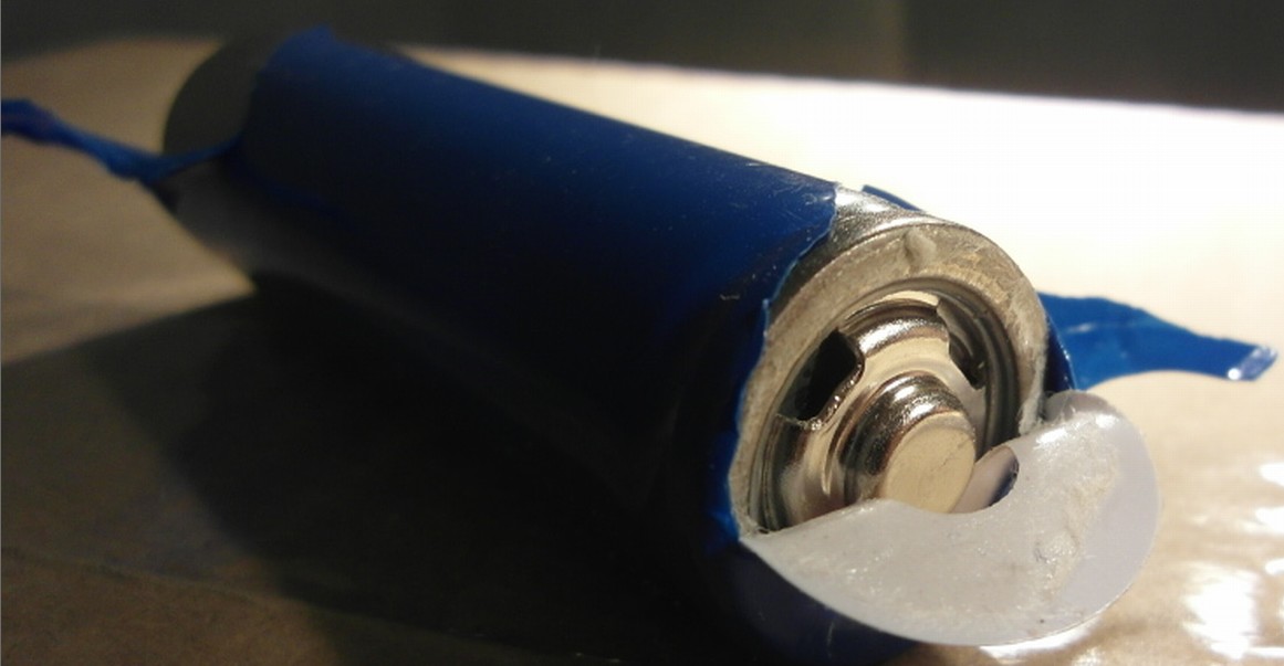

Opatrne som nahliadol do tej modrej 8800-vky, aj tej Varlonpan, oboje dodané k totožným čelovkám, ale v rôznych obdobiach, od rôznych dodávateľov. Ochranný obvod v nich nevidno. Po úplnom obnažení z bužírky je obal súmerný, celistvý, bez popisu. Viac rozoberať teda nebudem, nemá to ani význam.
Jediné čo som ešte skúsil, tak na tie vybité "nové" Varlonpan (keďže o ich elektrickom prejave, okrem vyššieuvedeného nameraného zbytkového napätia, na rozdiel od tých modrých, som zatiaľ nevedel prakticky nič) napichnúť pár krát na okamih nabíjačku. Po každom tom veľmi krátkom pripojení sa napätie článkov z nuly vždy o niečo mierne dvihlo. Ďalší dôkaz o neexistencii elektronického obvodu (PCB), ktorý by nejako zasahoval do výšky napätia v nich.

Medzičasom som modré 8800-vky podrobil vybíjaniu. Odpory doma nemám, vybíjal som zapnutou čelovkou. Silný svit šiel dole klasicky rýchlo. No ten slabší svit, predtým bežne mnou nevyužívaný, trval až otravne dlho.
Ihneď po nabití mali články po 4,2V, po zapnutí čelovky kleslo napätie na 3,5V. Napätie s využiteľným svitom klesalo následne dole rýchlo, možno 15 minút, niekde ku 2,7V. Na 2,45V sa to držalo dlho, ale na riadne používanie čelovky to už zďaleka nebolo, pri 2,2V to mohol byť tak už len prísvit ku kľúčenke, pri 2,1V už nie ani to.
Po nabití a 24h odstátí bolo na accu asi 3,5V. Po zapnutí čelovky kleslo na 3,2V.

To už jsou v podstatě jen zombí články a i kdyby se změřila jejich kapacita když byly ještě nové tj. před tím hlubokým vybíjením tak bude reálně mizivá nejspíš podobně jako u většiny těch co zmiňuje Kubica v tom článku.
