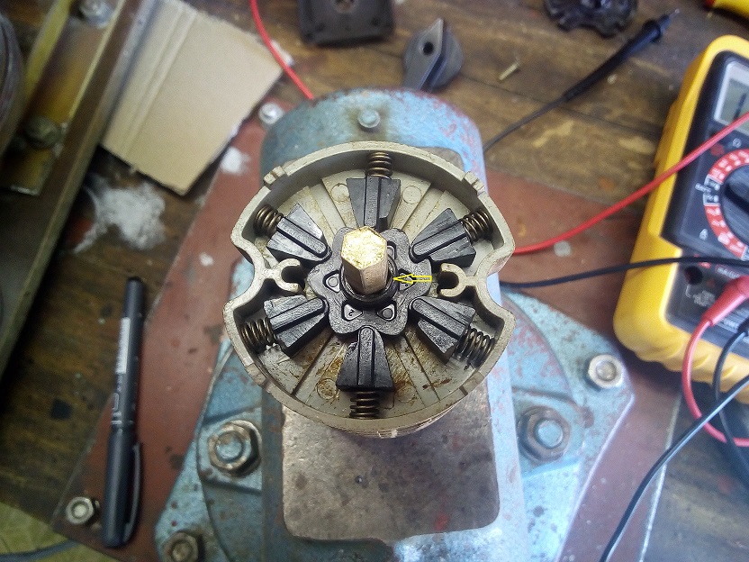

Tak jsem konečně provedl demontáž svářečky na prvočinitele a zjistil jsem toto.
- otáčení přepínače jen jedním směrem je dáno jeho konstrukcí, viz. foto
- mezi osou a tou hvězdicí, která ji má fixovat ve správné poloze byla dost velká vůle (je to takový polotvrdý plast, tak se to asi časem " vyglajdalo ")
a díky tomu byla hvězdice oproti ose pootočená (na fotce označeno šipkou), takže kontakty asi ne vždy zapadly do správných poloh. Vůli jsem vymezil, vzájemnou polohu opravil.
- kontakty jsou v pořádku, opotřebení lehké, nebrání dalšímu provozu
- to samé vačky, pružiny a ostatní mechanické součásti
- vytvořil jsem schéma a pravdivostní tabulku přepínače
- přesné provedení odboček bohužel nelze dohledat, ale konce musí mít někde společný uzel, ne? (vyznačeno hnědou barvou), zbylá část schématu je ověřena
- zítra to dám dohromady a uvidíme co to bude dělat :-)
Pěkný zbytek Velikonoc všem

Tak, svářečka je opět zkompletovaná a kupodivu i funkční. Pozitivní je, že už se při pokusu otočit vypínač na opačnou stranu nepálí ochranný rezistor, vymezení vůle zdá se pomohlo. Zkoušel jsem při přepínání odboček přidržet přepínač v mezipoloze. Rezistor vydrží mnohem déle, cca 2 s, takže pro běžný provoz dostačující. Ještě ho vyměním za nový. Co se watáže týká, tak co jsem se zatím díval, vzhledem k rozměrům bude možné použít max. 200W, ale to by mělo stačit.
