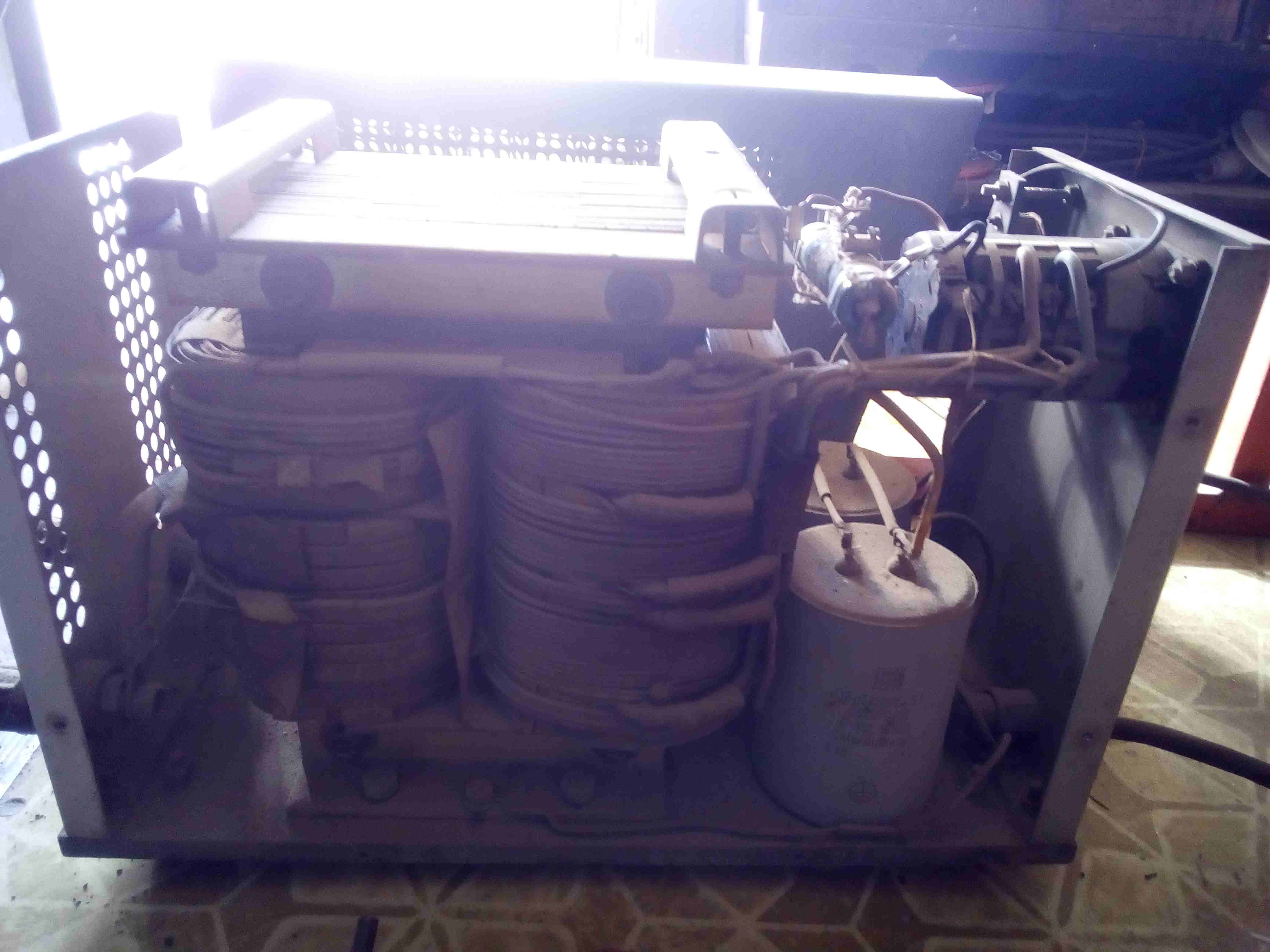

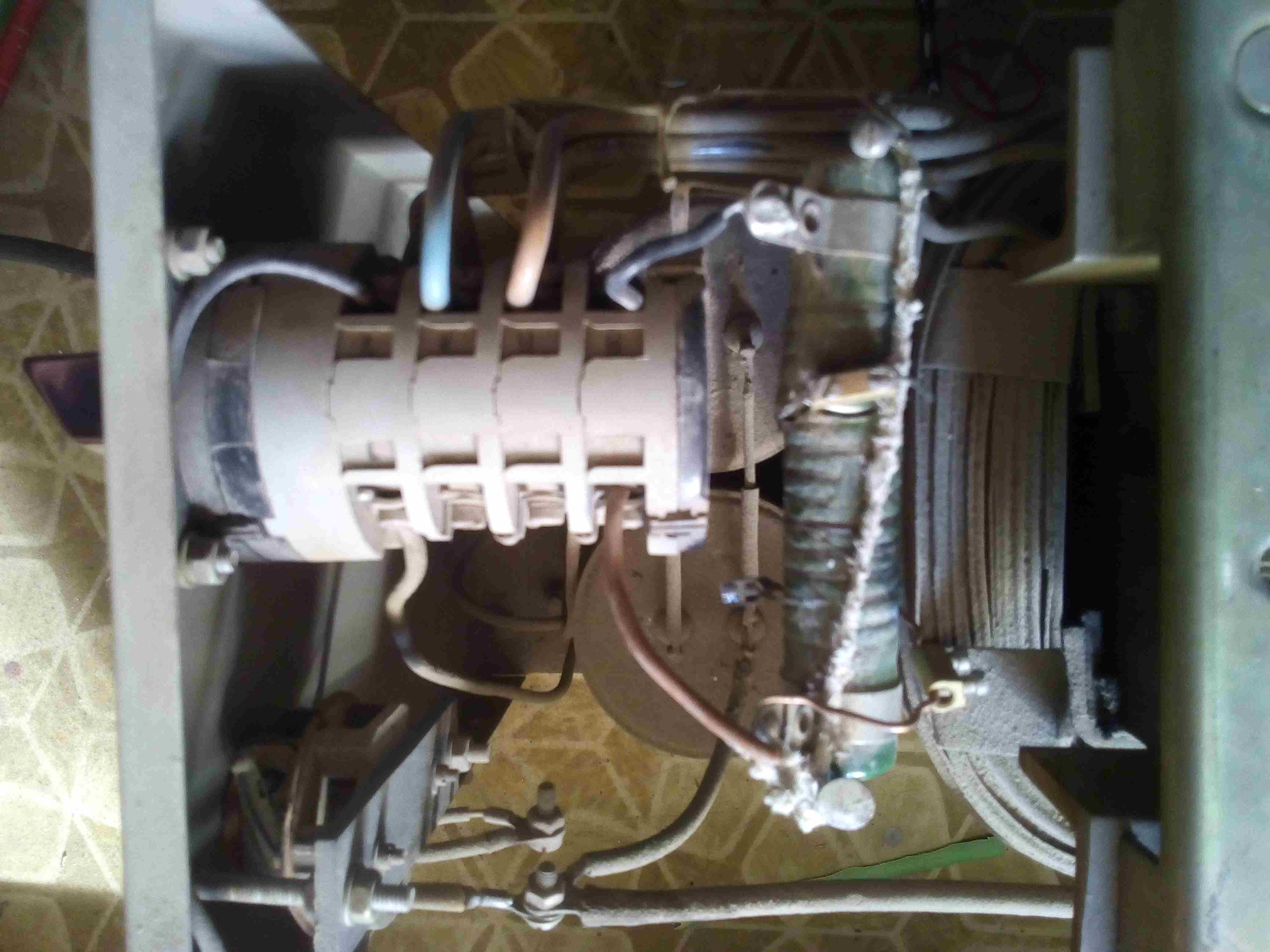

léta používám tuto svářečku. Má jedno slabé místo. Rezistor, který asi tlumí nějaké proudy při přepínaní odboček. Přepínačem odboček je nutno otáčet svižně a pouze po směru hodinových ručiček. Pokud není přepnutí odbočky dost rychlé, nebo se zmýlíte a pokusíte se otočit opačným směrem, rezistor se ve vteřině rozžhaví tak, že se přepálí. (proto je ve stavu viz. foto).
Rád bych konečně tento problém vyřešil, protože se jednou za čas zapomenu a pak to končí rozebráním svářečky a bastlením rezistoru do funkčního stavu.
Rezistor je drátový, navinutý na dutém keramickém tělese. Krycí lak byl zelený a bohužel už je spálený, takže nelze zjistit žádné bližší údaje.
Torzo rezistoru má odpor 8,2 ohmů, ale část drátu (celkem asi 2cm) je již utavena, takže v originále byl odpor asi o něco vyšší.
Watáž nezjistím (spálený povrch) , nebo to určuje (zelená) barva původního laku?

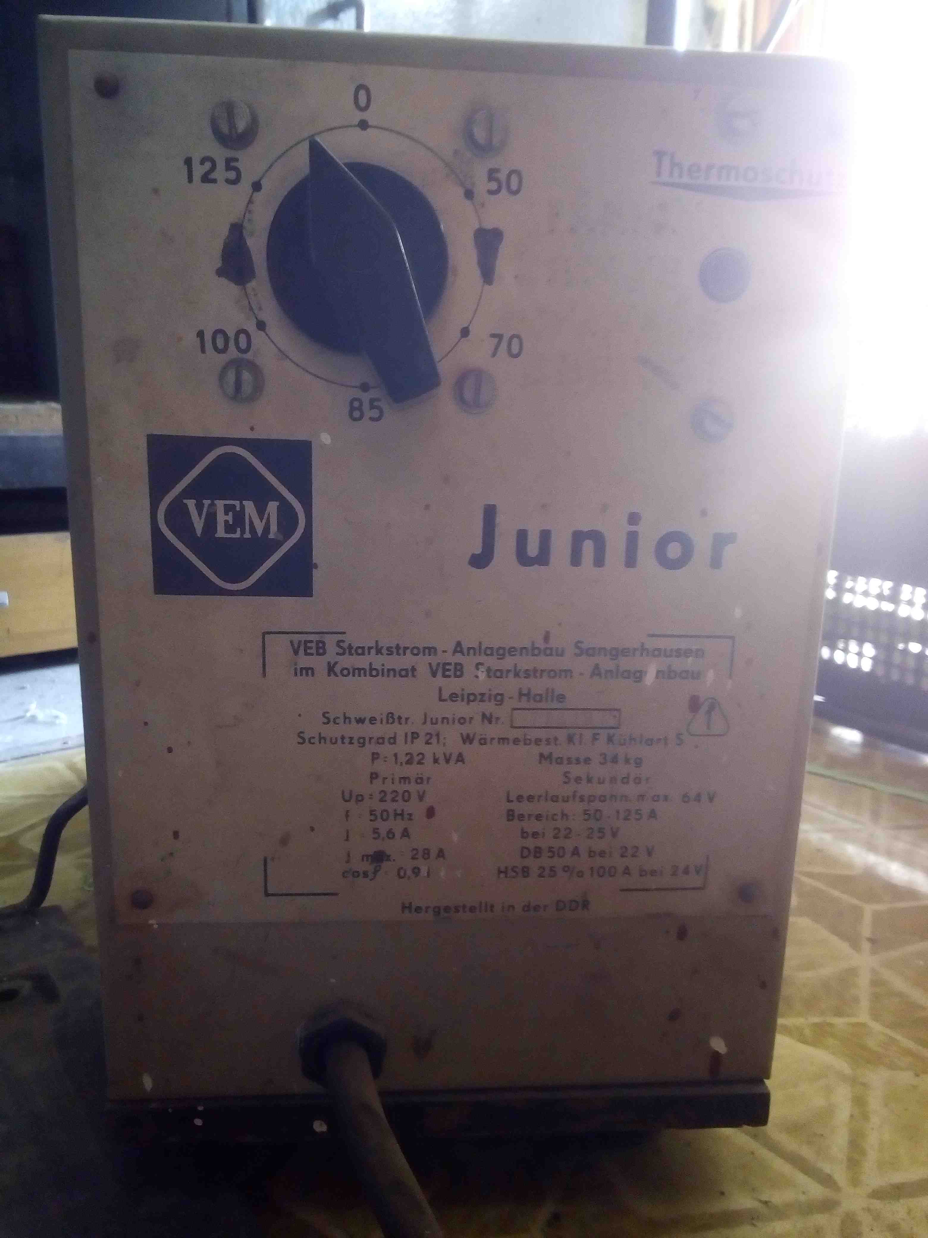

Údaje o svářečce
Údaje o svářečce

Dle mého se jedná o odpor který je paralerně ke kontaktům spínající přívod aby to trafo při zapnutí na 220V nevyrazilo jistič proudovým rázem trafa nebo při přepínání odboček. Jedině odpor na větší vatáž podle proudu který tam teče. Ale naprázdno to bude do desíti ampér. Ten odpor co tam je je podle mě amatérsky poddimenzovaný. Prostě co bylo po ruce se tam dalo když původní odešel. Ještě amatérská rada. Dej tam místo odporu 200W žárovku a zkus to popřepínat. Jestli to vyrazí jistič při zapnutí.

Je možné , že ten odpor není originál. Svářečku jsem získal před lety, jako nefunkční vyřazený kus. Ten odpor byl na dvou místech přepálený a keramické tělísko prasklé (asi teplem?), tak jsem ho slátal dohromady a svářečka jela. Je tam též dodělávaný držák na kabely, takže předchozí majitel svářečku "ladil" , tak možná i ten odpor je dodatečná úprava.
Zkoušel jsem na netu najít nějaké foto vnitřku, nebo nějakou dokumentaci, no bohužel jsem na nic nenarazil. Pouze pár fotek z různých bazarů.

Omlouvám se za nepříliš kvalitní foto. Ne přepálený není.
