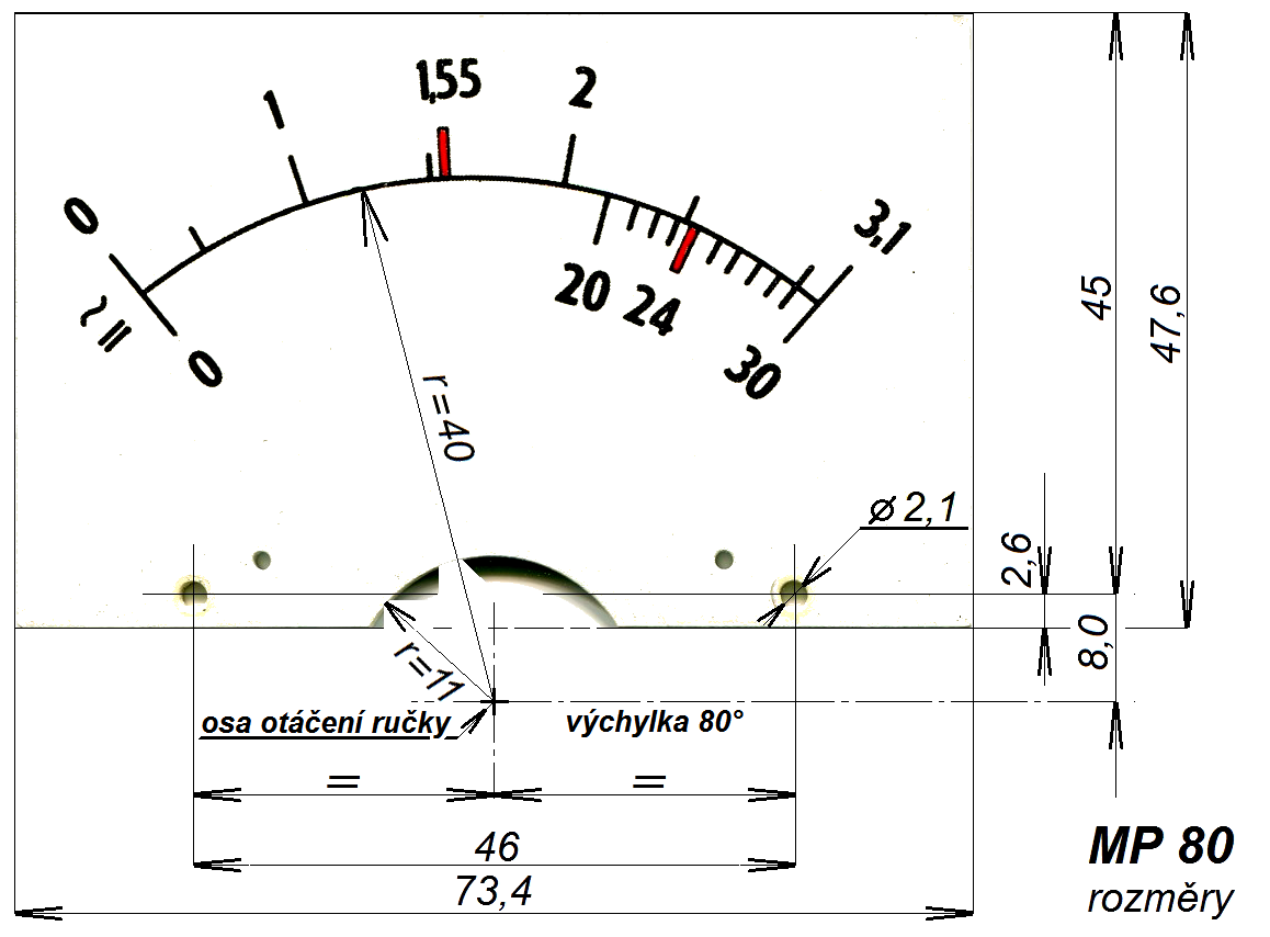

Dal jsem do skeneru stupnici z MP80 a poměřil základní rozměry pro nakreslení stupnice ke standardní ploché ručce s krátkým nožem. To by už mělo k vytvoření libovolné stupnice stačit.
A koukám, že ta stupnice, již přikládám, už nebyla popisovaná podle šablony, ale suchými obtisky Propisot®, řez písma Gill polotučný...
Těch 8 mm od středů upevňovacích otvorů ke středu otáčení systému a jeho umístění na ose symetrie stupnice jsou nejdůležitější.
Příklad s přiloženým měřítkem, obrázek je v 720 dpi, referenční bod je střed otáčení ručky.

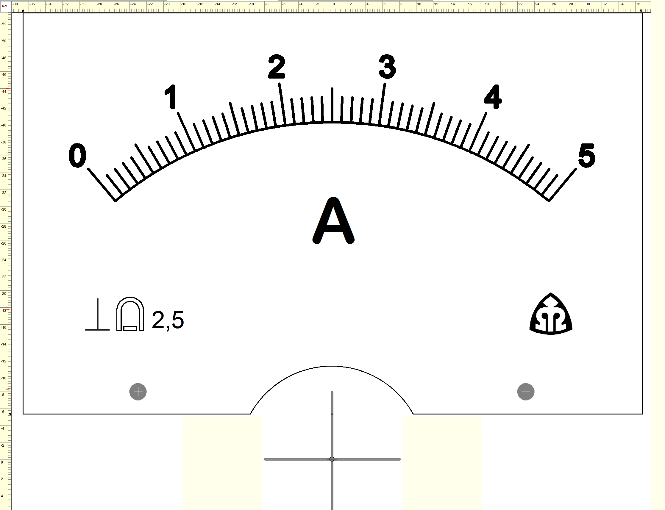

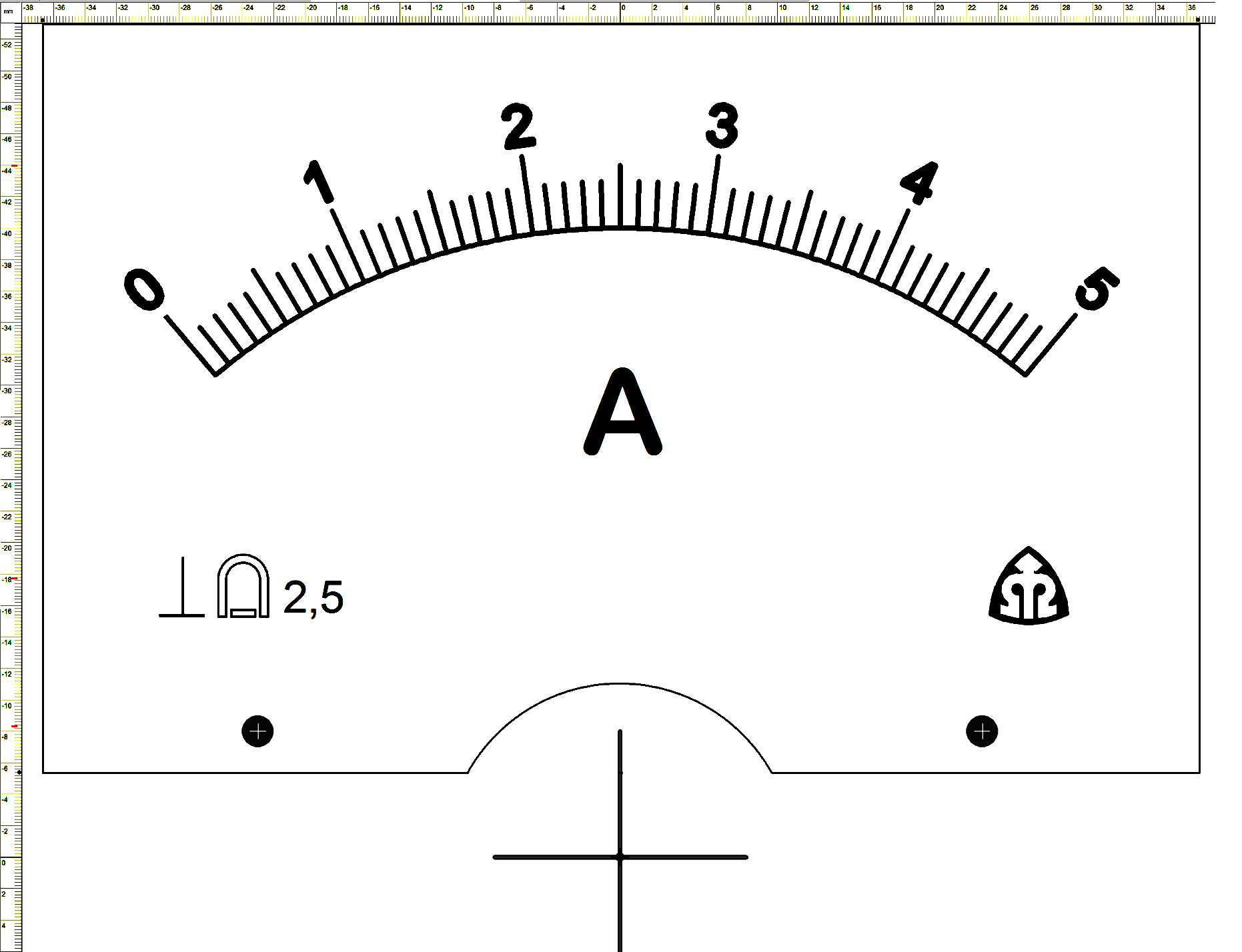

Nechtělo se mi dělat nic, už mě nebaví to teoretizování, jak udělat stupnici, tři strany o stupnici která není v ničem speciální, tak jsem aspoň nechal proběhnout starý počítač a udělal ji.
TOPuji vlákno.
A ještě trochu blíže ke stylu Metry, tentokrát v rozlišení 600 dpi

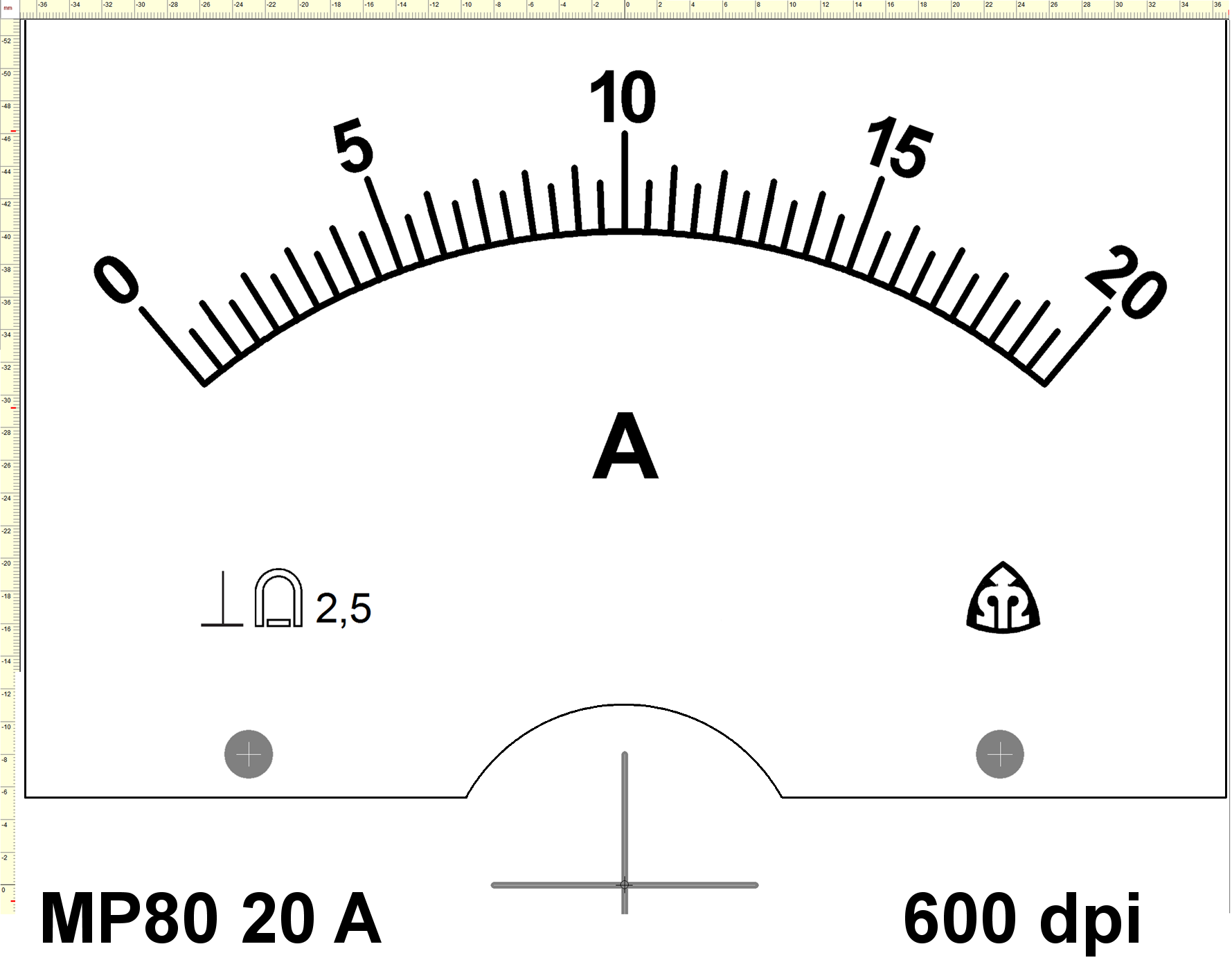

Těch 60 mV byla typická citlivost ampérmetrů od 60 mA nahoru řady MP40/MP80 z Metry.
Ať stím bočníkem uděláš cokoli, tady máš stupnici pro laserovou tiskárnu v rozlišení 600 dpi. Podle měřicího rozsahu předpokládám, že požaduješ čitelnost na první pohled a bez zkoumání z těsné blízkosti při jiné činnosti, tak jsem ji udělal výraznější.

Ano přesně tak, je ti to pro odběr z akumulátoru dobíjeného ze slunečního panelu. Moc děkuji jsem ti tímto zavázán.
