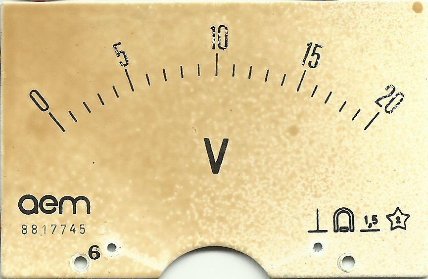

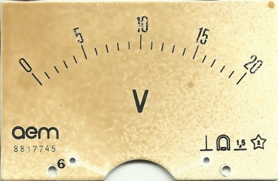

Mám nejaký asi MP80 a potrebujem mu zmeniť stupnicu na 5A. Je už niekde nejká hotová, ktorú len stiahnem a vytlačím, alebo si ju musím pracne kresliť?

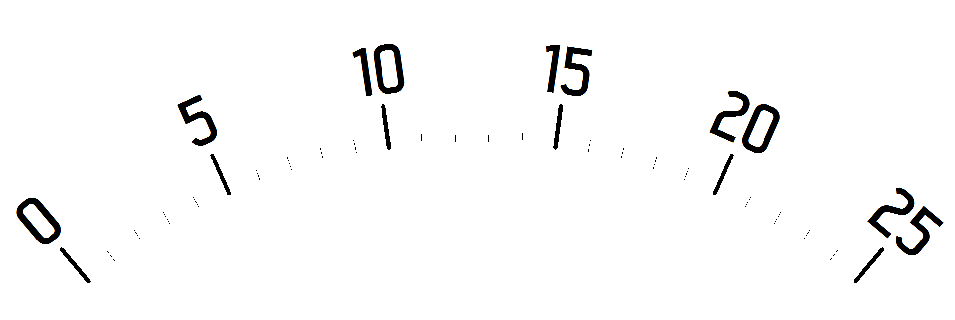

#6 Příspěvek od wirerobot »
Stupnice kreslím v Libreoffice Draw a je potřeba stáhnout podobný font. Přikládám přímo MP80 25V, bohužel originál vektor již nemám, ale snad by šly přepsat číslice. Tisknout přímo z Libre, neexportovat do PDF (mrší rozměr).

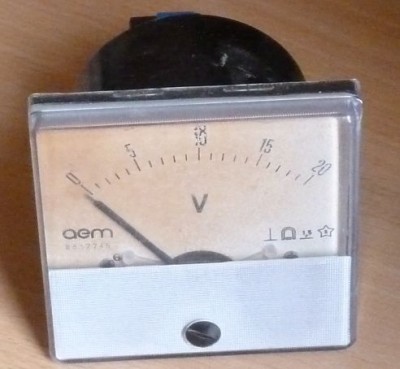

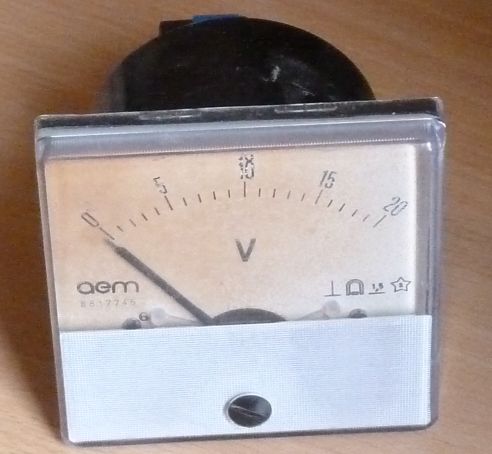

doplňující otázka zní jaký měřicí systém má ta "asi MP80"?
Na tom totiž záleží linearita stupnice.
Můžeš dát fotku, podle které to snad identifikujeme.

Rozmer meraku je 8cm x 8cm,
rozmer plechu stupnice je 73,4mm x 47,7mm,
polomer od ložiska po spodný okraj delenia stupnice je 40mm,
krátke dieliky majú 2mm, dlhé 4mm,
uhol od 0 po 20 je 80°,
od ložiska po horný okraj plechu je 53mm,
polomer vykrojenia v spodnej časti je 11mm,
stred skrutiek je 2,5mm od spodného okraju plechu,
vzájomná vzdialenosť stredu skrutiek je 45,8mm,
diery pre skrutky majú priemer 2mm,
stupnica je naskenovaná v rozlíšení 300dpi.
Už to mám takmer nakreslené v TigerCADe. Najviac času som strávil meraním pôvodnej stupnice.
