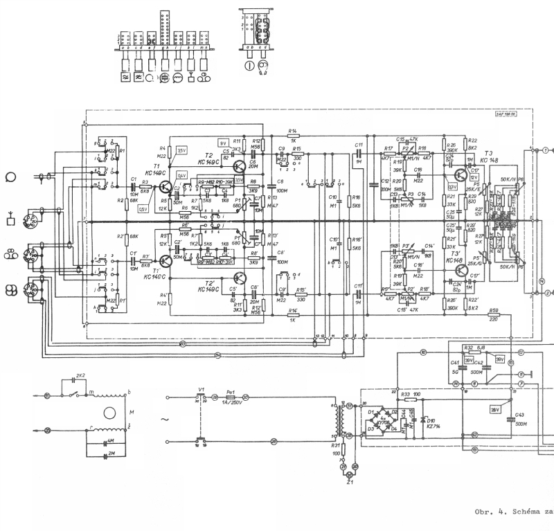

Je to dobře vidět na schématu zesilovače NZC431, který elektricky odpovídá zesilovači AZS217.
Záznamové výstupy z RIAA předzesilovače NZC431, jsou vyvedeny přes odpory 560k /postaru M56/ ještě před všemi filtry, korekcemi, před spínačem Stereo i před slučovacími/ochrannými odpory 330R.

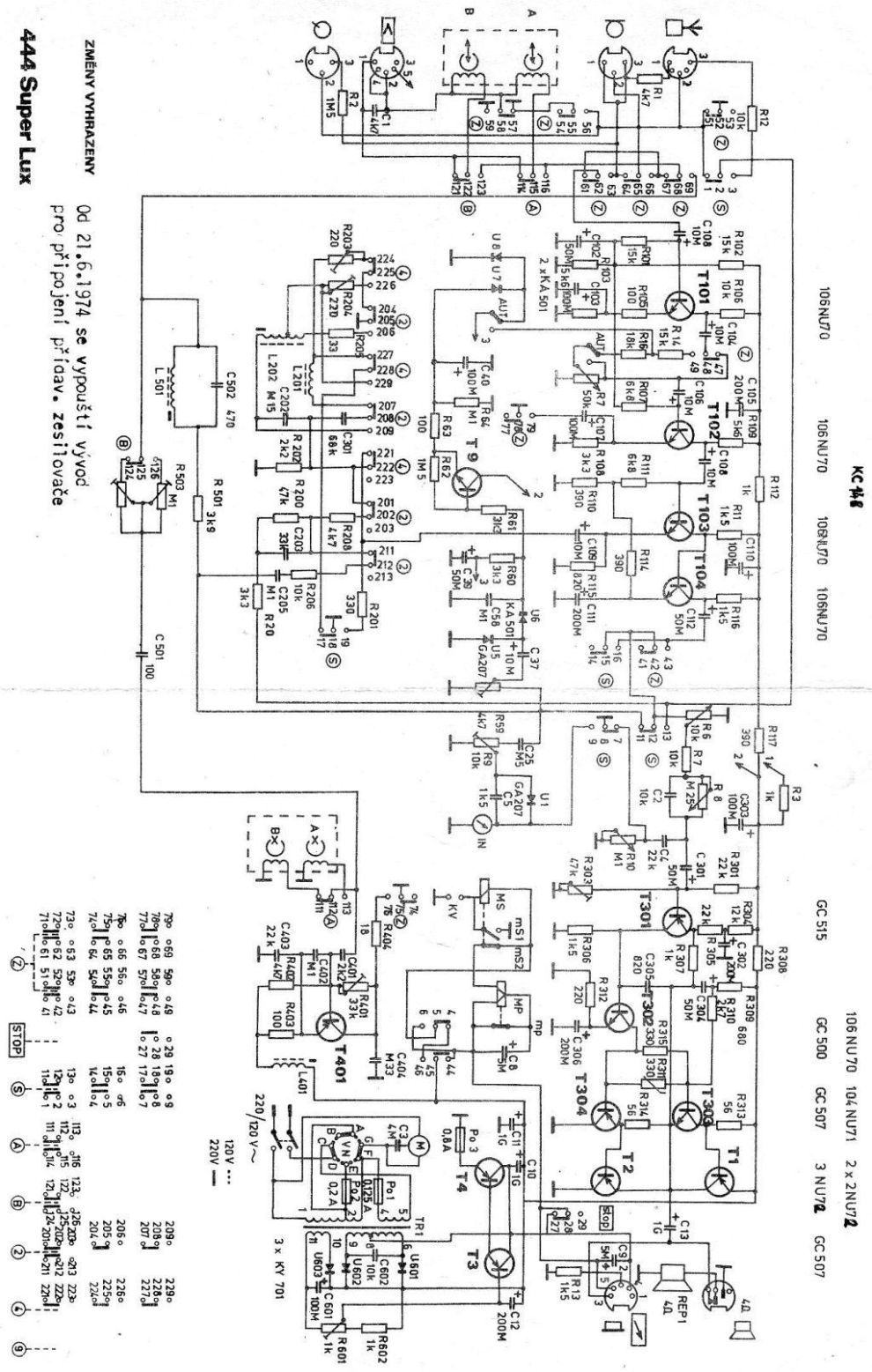

B444 Super_SMv1.pdf

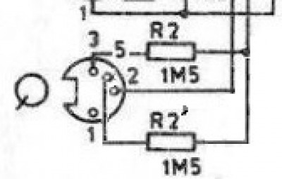

Existuje ještě jedna možnost. Při ní je vliv kvality šňůry podstatně zmenšen. Určitou nevýhodou je nutný, i když velmi jednoduchý zásah do vstupního a výstupního konektoru. Spočívá v přemístění odporu zmiňovaných 680 kOhmů na pinech 1a4 do série mezi kolík vstupního konektoru magnetofonu a původně přípojený kablík. Použije se tedy jeden z obou odporů. Vznikne napěťový dělič. Místo obou odporů u výstupního konektoru(kolíky 1 a 4) je vhodné použít odpory zhruba 10 kiloohmů jednak pro ochranu proti náhodnému zkratu. Signál bude nyní přenášen s napěťovou útovní přibližně o 30 dB vyšší. O tuto hodnotu se zlepší i poměr signál/brum.
Trochu jsem to zjednodušil, ale princip je snad jasný. Např. se nepatrně zvýší vliv kapacity kabelu o zvýšení impedance o vlastní impedanci samotných výstupních obvodú gramofonu.

Pokud bys chtěl realizovat to, co píše Syron, jde to bez zásahu do gramofonu pomocí dvou propojovacích kabelů takto:
Pro nahrávání si udělej kabel, kde na jednom konci v konektoru propojíš kolíky 1+3 - levý kanál a 4+5 - pravý kanál, na druhém konci to připojíš na kolíky 3 - levý k., 5 - pravý k., stínění samozřejmě na obou koncích na kolík 2. V magnetofonu je potřeba na vstupu pro gramofon doplnit dutinku 5 (obdobně, jak píše Sinclair o konektoru RADIO). Na tuto dutinku doplň odpor 1M5, stejně jako R2 ve schéma magnetofonu (viz. obrázek - R2´). Konec kabelu s propojenými kolíky připoj do gramofonu místo propojovací záslepky do konektoru se symbolem čtyř kroužků. Druhý konec připoj do magnetofonu do konektoru pro gramofon (vstup pro krystalovou přenosku). Pokud neprovedeš úpravu v magnetofonu, budeš nahrávat jen levý kanál, obdobně, jak píše Sinclair.
Pokud chceš, aby magnetofon hrál přes zesilovač gramofonu, potřebuješ ještě druhý kabel, kde použiješ jen kolíky 3 - levý,5 - pravý ,2 - stínění na obou koncích a v magnetofonu udělat úpravu doplněním dutinky č.5 a jejím propojením s dutinkou č.4 (viz. poznámka 1 od Sinclaira).
Tím prvním kabelem zapojeným do gramofonu místo propojky získáš jakýsi linkový výstup z gramofonu (pozor, v gramci musí být buď ta propojka nebo Tvůj kabel - zároveň nahrazuje propojku, jinak nebude z beden gramofonu nic hrát). Na tomto výstupu pracuješ již s vyšší úrovní signálu, takže se brum neprojeví i při méně kvalitním stínění kabelu.
Doufám, že to je trochu srozumitelné a že jsem Tě ve spolupráci s ostatními moc nezmátl.

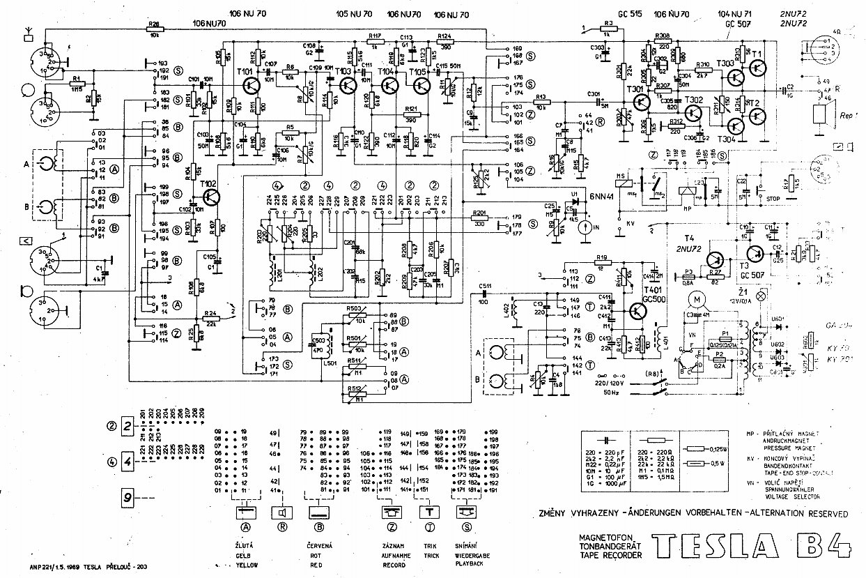

#38 Příspěvek od ok1hga »
. . . teda vy byste zblbli i regiment inženýrů.
to schéma od Leoše je nejspíš špatně
přidám sem základní schéma od B4, ze kterého je potřeba vycházet.
z něho je zřejmé obecné zapojení vstupů a výstupů monofonních magnetofonů Tesla.
Dál už je potřeba jen kloudná propojovací šňůra(dobré stínění) se správným zapojením 1:1.
Používat se budou jen piny č.3, č.5 a zem na č.2 . . .
to je vše, ostatní záleží na "JiriNov" jak si s tím poradí . . .

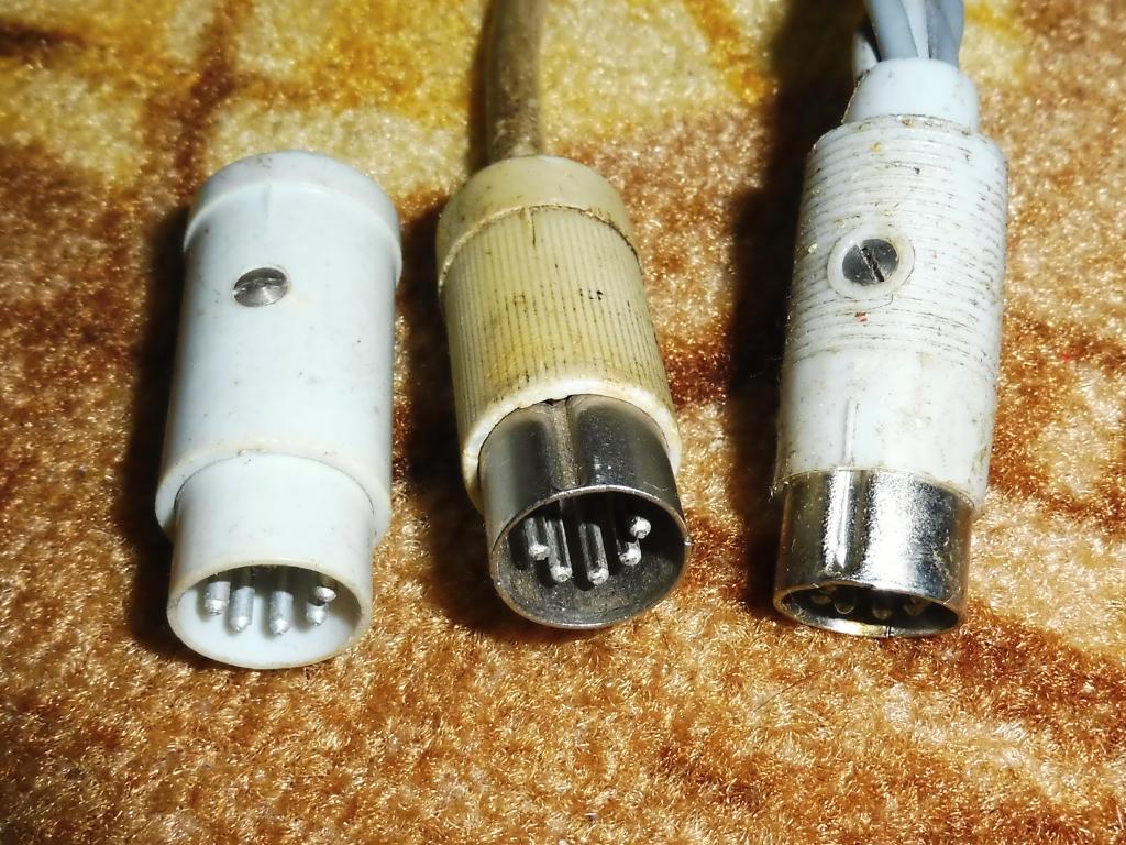

Syron píše:Hille, ...kde bereš tu jistotu, že to "tehdy" fungovalo ? S kompatibilitou měla nejen Tesla problémy hodně často...
Protože jsem tato zařízení, také používal. Zesilovač AZS217 s gramofonem SG40 a B444 Lux Super. V podstatě jde o totéž.
S propojovací šňůrou s plechovou trubkou kolem kolíků tam skutečně nějaký brum byl, ale po vytažení konektoru zmizel. Stačilo odizolovat stínicí kryt konektoru od stínění kablíku nebo použít konektor s platovou trubkou, který měl stínění jen uvnitř. Šlo o to, aby se přes tu trubku nespojil kolík 2 se šasi magnetofonu. Nebo se stínicí trubka připojovala jen na šasi magnetofonu, ale nespojovala se se zemí vstupů.
Fotka rozdílu mezi konektory je v příloze: ten celoplastový sice nic nevydržel, pájet se musel zasunutý v samici, ale posloužil tam, kde "kovové" selhaly
Souhlasím s tím, že B444 má nešťastně zapojené vstupy, hlavně jsou háklivé na stav přepínače záznam-snímání, a vůbec nejvíc na stav kontaktů přepínajících kostry na piny 2 konektorů. Tam stačí přechoďák a už to bručí do záznamu, ale při snímání nutně nemusí. Po těchletech to není u těch magnetofonů celé řady B4 častá příčina. Myslím, že ani Tesláci nepředpokládali životnost přes 20 let, spotřebitel byl rád, že se mu podařilo na magneťák ušetřit a sehnat ho, takže z pohledu dnešní spotřebky to kupoval vlastně na doživotí. Vlastní.
Přesto kompatibilita konektorů DIN, úrovní a impedancí byla daná normou a nebyl problém propojovat Unitru s Teslou, RFT či Grundigem či Philipsem (s výjimkou přenosných přístrojů, které měly omezený počet připojovacích míst, a potřebovaly zvláštní redukci po některé způsoby propojení s okolím). To, že Tesla nedodržela normu u modelů B41, 42, 44 a 45, o nichž se tu nebavíme, a které mají na napěťovém výstupu úroveň závislou na poloze regulátoru hlasitosti, je samozřejmě úlet, ale někteří výrobci to tak dělali i po roce 1970, kdy od toho Tesla u síťových přístrojů definitivně upustila.
Omezeně kompatibilní byly (svérázně zapojené, mírně řečeno) DIN konektory v zámořských přístrojích, zjevně výrobcem dobastlené do přístrojů "pro ecropského zákazníka", ačkoli jinak byl magnetofon vybavený Jacky a RCA cinchi.
"Překvapivě" s tím chatrnějším konektorem (vlevo) to bez zásahu do něj nahrávalo líp.

Schémata od 444 nejsou špatně, ten mgf je i ve skutečnosti fyzicky takto zapojený. Řeší se tady konkrétní problém s B444 a ne s B4.

#41 Příspěvek od ok1hga »
sinclair píše:Schémata od 444 nejsou špatně, ten mgf je i ve skutečnosti fyzicky takto zapojený. Řeší se tady konkrétní problém s B444 a ne s B4
ale jo, jasně . . .
v tom že je to tvoje schéma špatně, bylo myšleno, že je jiné . . .
on má B444 LUX a né B444 LUX SUPER které si dodal ty Leoši . . .
a ta B4 sem byla dodána kvůli jednoduchosti a kvůli porovnání.
takže ještě tedy pro porovnání oba: 444 LUX a 444LUX Super . . .
http://www.radiojournal.cz/schemata/bozdech/b444.pdf
a na mě to dělá dojem, že ten magič je špatně opravený (repasovaný), protože někdy nefungují uzemňovací kontakty na přepínači a tak to bručí v nahrávce . . .
ale tohle jsem nechtěl takto rozebírat, prostě jen kloudný nahrávací kabel a zkusit . . .
pokud to tam bude bručet stále, bude nutné dojít za někým, kdo to opraví.

Ani originál kábel mu nepomôže. Hill má pravdu s tým plastovým konektorom. To je jediné rozumné a funkčné riešenie.
