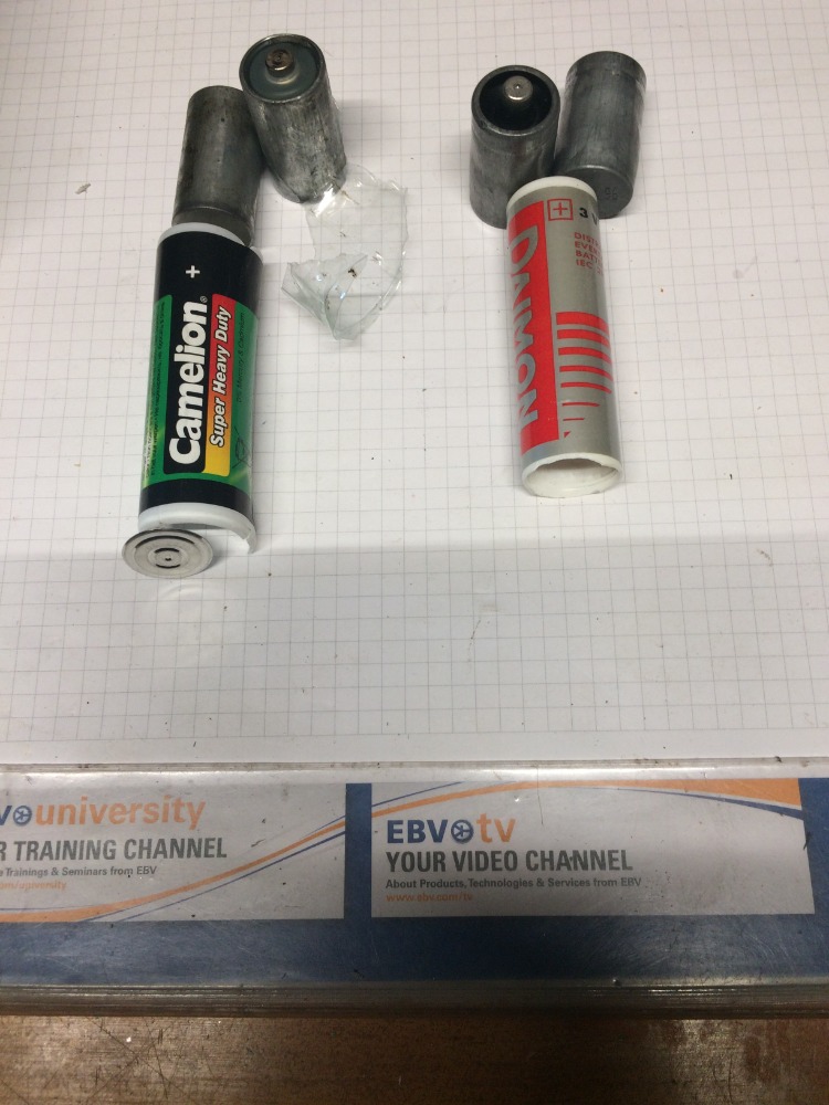

Kokun má pravdu, kupoval jsem od názvem Camelion letos za 45,- na krámu.
přikládám foto kuchnuté staré a nové.Dříve se kupovaly jako baterie do Dolly transistoráku a do Menueta, dříve TYP 223

kdysi i domácí Bateria Slaný n.p. vyráběla válcovou baterku pro tranzistorové rádia, kapesní svítilny, mechanické hračky apod. 2x 1.5V v sérii a papírovém obalu - dala se rozpůlit na dva identické články á1.5V (slangově "velká kulatá" 233 R14 nebo "malá kulatá" 223 2R10) v krámu jsem neviděl cca 30 let a rozměry nepamatuji, to jenom pro zajímavost

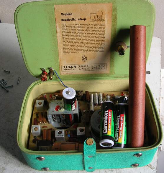

Pozor na to, ty "nové" baterky jsou kratší. Na průměr stejné, ale na délku o cca 5-7mm kratší. Koupil jsem je rádia Tesla 2800B-2 "Mír" a musel jsem do trubky kam se dávají dát kovou vložku. Jinak neměly kontak v držáku.

Jo, je to kratsi,
na stejne radio jsem si zrobil vlozku kvuli vzhledu jak to slo :)

Nic není kratší, jen tam nedáváte ty "správné" baterie.
Do Tesla 2800B-2 "Mír" patří baterie 2ks typu 230, nikoliv typ 220 (223; 224), které se nyní dají nahradit 4ks R14 (malé buřty). Tyto tam budou naopak "natěsno" :wink:
Menší (typ 220; 223; 224), o kterých tu byla řeč, se používaly (jen 1 jejich článek) do měřáků METRA Blansko (DU10; DU20; RLC10; apod.) :wink:

Rádio nemám u sbe, ale ty malé buřty se s největší pravděpodobností do trubky nevejdou.

Taky ta trubka (na tvém foto) není originální.
Ta "originálka" byla po celé délce dělená a byla vyrobena z pružného plastu (mléčně bílého), takže byla "nafukovací". Proto do ní šly vložit jak menší (typ 220; ...), tak větší (typ 230; ...) baterie. A ty dnešní R14 mají "shodný" Ø se starými typ 230; ... :wink:

Fotka není moje. A v mém rádiu byla papírová. To rádio kdysi dávno koupili rodiče na Slovensku, bylo to hned jak se objevilo v obchodech. Plast se tam asi objevil později.
