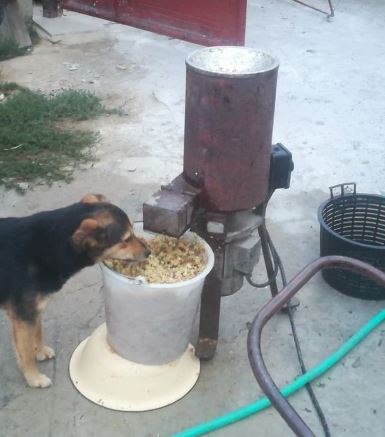

Jablka to bude sekat průletem? A když tam vysypeš kýbl, tak je to bude rovnou pasírovat? Nezlob se ale tohle ptákovina, škoda práce i materiálu.
Příspěvky: 35020
#32 Příspěvek od EKKAR »
Očividně někdo profesionálně nepochopil důvody pečlivý přípravy ovocný drti pro lisování šťávy (moštu) - že totiž ovoce není potřeba jenom nasekat na kusy, ale doslova rozstrouhat na kaši, aby se přitom rozdrtilo co nejvíc buněčnejch membrán a při lisování se už nic drtit nemuselo, ale aby se stlačením ty celulózu a lignin obsahující stěny buněk už jen stlačily k sobě a trhlinama v nich mohla vytéct vnitrobuněčná tekutina = samotná ovocná šťáva. Jen hrubě posekat stačí měkký bobuloviny (révu, rybíz, angrešt), ale ovoce s tuhou dužninou je potřeba doslova nastrouhat. Stačí srovnat poměr váhy výchozího ovoce a zbytků po lisování u ovoce jen nasekanýho a ovoce rozstrouhanýho na kaši - v tom hrubě podrceným zůstává mnohem víc zbytkový šťávy. A i když po strouhání na kaši teče z lisu mnohem víc "kalu" = nadrcenejch buněk dužniny, tak to spraví kvalitní filtrace (hustší cedník a punčochovej "filtr" na výtoku z lisu) a následný vícenásobný usazování v odkalovacích nádobách a stáčení.
wlezley
Příspěvky: 675
Registrován: 05 bře 2006, 00:00
Bydliště: Strachotín
#33 Příspěvek od wlezley »
Nehledě na to, že při špatném nadrcení z toho sice něco poteče ale většina cukru a esencí (a o to jde především) zůstane v těch dlažebních kostkách. Sekat jablka hospodským ventilátorem je prostě blbost.

Pre vlezley, ale vlastne aj pre ostatných: Prečo je to blbosť? prečo škoda práce a času? Prečo vadí keď sú jablká nasekané na kašu?

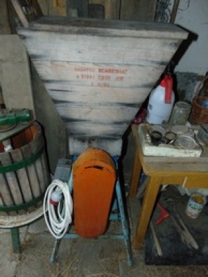

#36 Příspěvek od kaja4 »
Více jak 35 let používám tento drtič.Ročně moštuji 200 až 400l moštu.
Je to kupovaný drtič ještě v"kovomatu".Válec je letmo uchycený s nerezovými hroty.

Nikdo to tak nedela, vsichni kdo to pred tebou takhle zkouseli zjistili ze to nefunguje, ale ty si musis znovu na vlastni kuzi vyzkouset ze to je skutecne pravda :-)
Klasika, co dodat...
Příspěvky: 20888
#38 Příspěvek od BOBOBO »
Je na to i kniha , myslím že zpracování ovoce , je to již doba , nad 30 let , co jsem se to učil . A tam se může zájemce dočíst , že výtěžnost závisí nejen na velikosti zrn zpracovaného materiálu , ale i čase zpracování . Možná i Výroba nápojů z ovoce , či tak nějak .

#39 Příspěvek od kutilmil »
Ak je to možné tak prosím o info prečo nemôžem jablka posekať na kašu?
Příspěvky: 10029
#40 Příspěvek od termit256 »
Ja nepsal ze nemuzes posekat jabka na kasi, ja psal ze tim tvym bazmekem to neudelas, nebo tam bude nejaky jiny problem.
Nejsem zadny velky odbornik na drceni jablek, ale kdyz zadam do google drtic jablek, vyjede mi milion stroju s ruznymi principy, ale ani jeden s tou vrtuli jako mas ty, ac je to princip nejjednoduchsi a vyrobne nejlevnejsi a kazdeho i amatera napadne hned jako prvni. Takze tam evidentne nejaky hacek bude.
Az to spustis, napises nam jaky. :-)
Snad se dalsi proslapavaci slepych cest pouci.

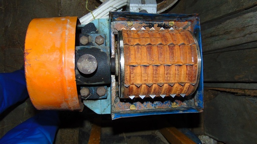

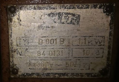

#43 Příspěvek od kutilmil »
Aby ste nepovedali že tu píšem kraviny. V prílohe foto (nože fotene nemam) profi drtiča aj so štítkom. Tie nože sú veľmi podobné mojím.
