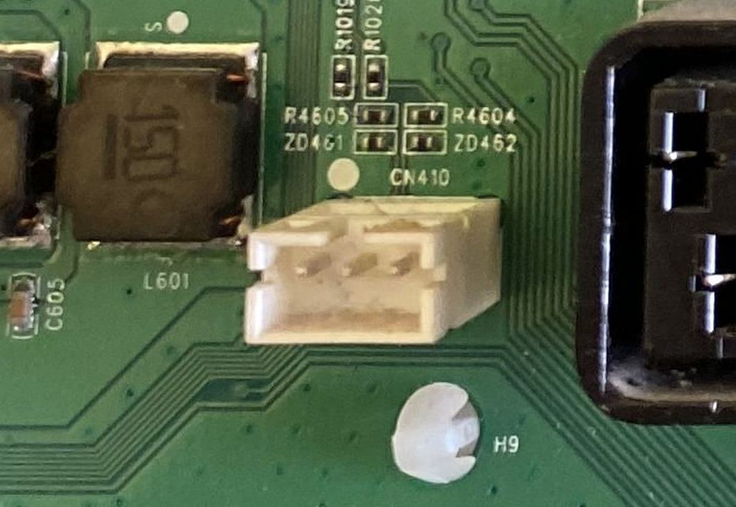

víš co je tohle za konektor ?
a víš na co se používá ?
