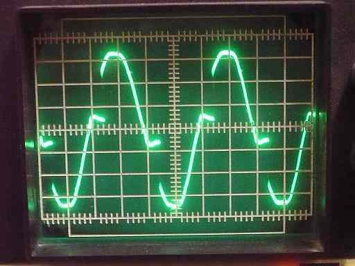

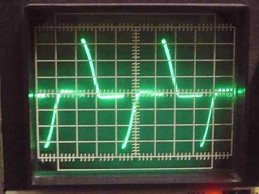

Uvažujem o použití trafa na zníženie napätia. Ten softstart s obmedzením výkonu čo mám teraz sa mi totiž nepáči. Priebehy v prílohe, minimum a maximum. Možno sa tento priebeh novým žiarovkám nepáči, je to také hranaté, orezáva to nábeh, čakal by som že to bude orezávať špičky. Starým žiarovkám evidentne nevadí, tie držia. Ono je to predsa len softstart pre motor, tak preto je asi takýto.
