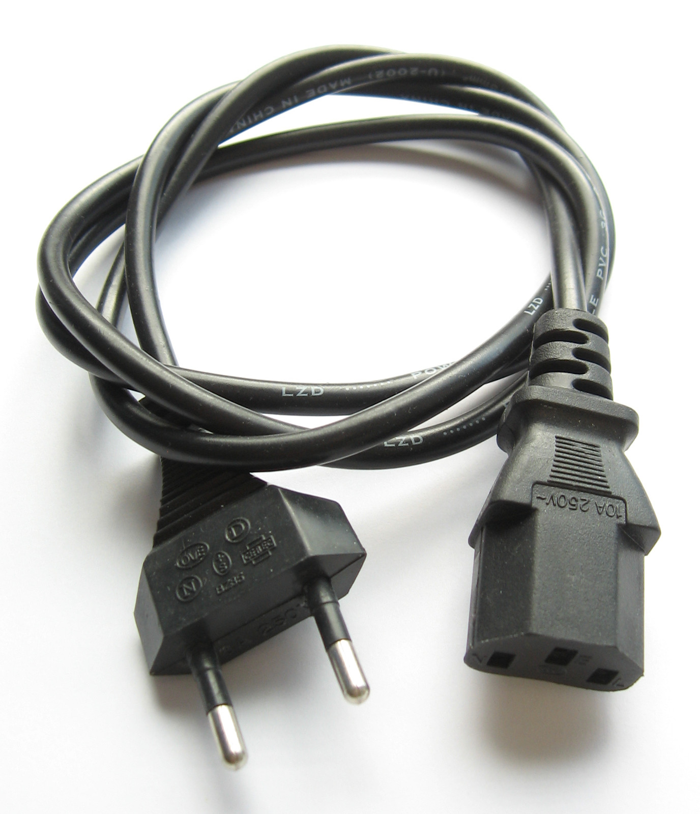

Asi jsme si nerozuměli - mně na té šňůře z obrázku nevadí vůbec nic.
Kritizuju úplně jiný věci a současně porovnávám - ale chápu, že to nikdo nečetl celé..
#34 Příspěvek od Crifodo »
Vyskytovaly a asi se vyskytujou dál šňůry kruhového průřezu, nerozlišitelné od třípramenných šňůr s PE (např. vysavače). Osazení vidlicí s PE dutinkou je u nich matoucí. Rozumím tomu, aby tam třívývodová vidlice nebyla a nesměla se nahrazovat.
Pokud není v normě zakotveno určení L a N v zásuvkách a tedy i v přívodních šňůrách, tak minimálně pro plynové kotle (připojení pohyblivým přívodem) můžou nastat obě možnosti, přičemž jen v jedné je kotel funkční (hlídání plamene ionizační elektrodou) a tedy benevolence normy je v rozporu s funkčností kotle.

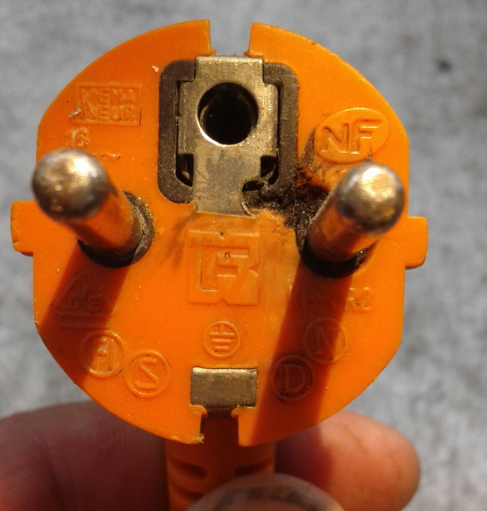

Soused mi přinesl prodlužku že prý vyhazuje chránič. Ptám chránič nebo jistič. Řekl chránič. Na 100% sem si byl jistý že bude někde spojený PE a N, ale příčina byla jiná :(
forbidden
Příspěvky: 9442
Bydliště: Brno (JN89GF)
#41 Příspěvek od forbidden »
To jsou asi ty stokrát zrecyklovaný, už vodivý plasty. :D Anebo tam přimáčkl pavouka a ten to takto hezky vypálil.

Je tam upaleny kus PE kontaktu, takze tam musel horiet obluk. Plast obhorel az nasledne, mozno by stacilo vyrypat poskodenu cast.
ZVUK2000
Příspěvky: 4396
Bydliště: Karvinsko
#44 Příspěvek od ZVUK2000 »
Za prd stojí ta izolace. Možná se přehříval kolík na L a pomalue to uhelnatělo. Ten uhlík je do hloubky a měřením běžným multimetrem má odpor mezi L a PE cca 20 kΩ.

Podle fotky se přehříval i N kolík, takže by to stejně vyhořelo i bez toho zkratu.
