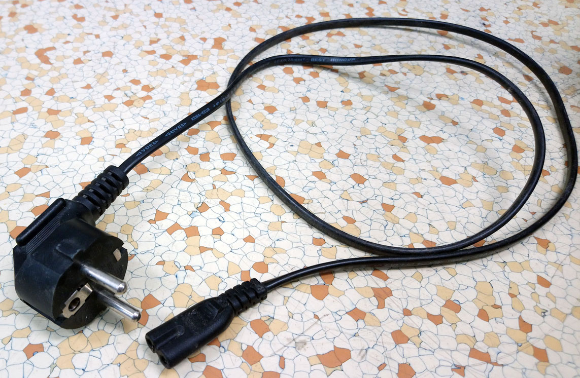

Toto jsem našel v práci, je to určitě originál, žádnej bastl. Ještě jsem to neviděl, ale porušuje to vlastně normu, nebo ani ne?

Vypadá to hnusně, ale nebezpečné to není, naopak by to bylo horší.

workhard píše: naopak by to bylo horší.
To už jsem měl taky v ruce. Byla to sada kamerového systému zakoupeného v ČR :(

Zcela mi uniká smysl toho, proč někdo takový nesmysl vyrobil... jediný důvod podobných řešení bylo umístění 3 vývodového filtru v té univerzální přívodce.
Normám to nevyhoví.

Pokud to má dvojitou izolaci, tak by to podle mě přes revizáka projít mělo...

ČSN 34 0350 ed. 2 praví, že jestliže je na jednom konci použita vidlice s ochranným kontaktem, nesmí být na druhém konci nástrčka (zásuvka) bez tohoto kontaktu a naopak.

tomasjedno píše:ČSN 34 0350 ed. 2 praví, že jestliže je na jednom konci použita vidlice s ochranným kontaktem, nesmí být na druhém konci nástrčka (zásuvka) bez tohoto kontaktu a naopak.
Nemám normu u sebe, ale to se asi píše o prodlužovacím kabelu, což tohle není...

Cust píše:
Ten požadavek platí jak pro “prodlužovací přívody” (u kterých je na konci zásuvka), tak pro “oddělitelné přívody” (u kterých je na konci nástrčka).
