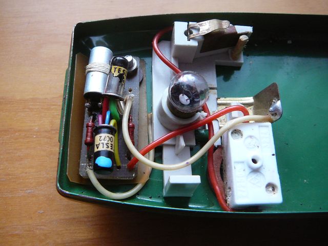

Je to něco novějšího, podle uspořádání čočky i vypínače. Není někde vzadu vyražený vzor - letopočet?

Krmení "mrazuvzdorná" placka 314 a žárovka 3,8V/0,3A, uvnitř je v držáku ještě jedna náhradní žárovka.
