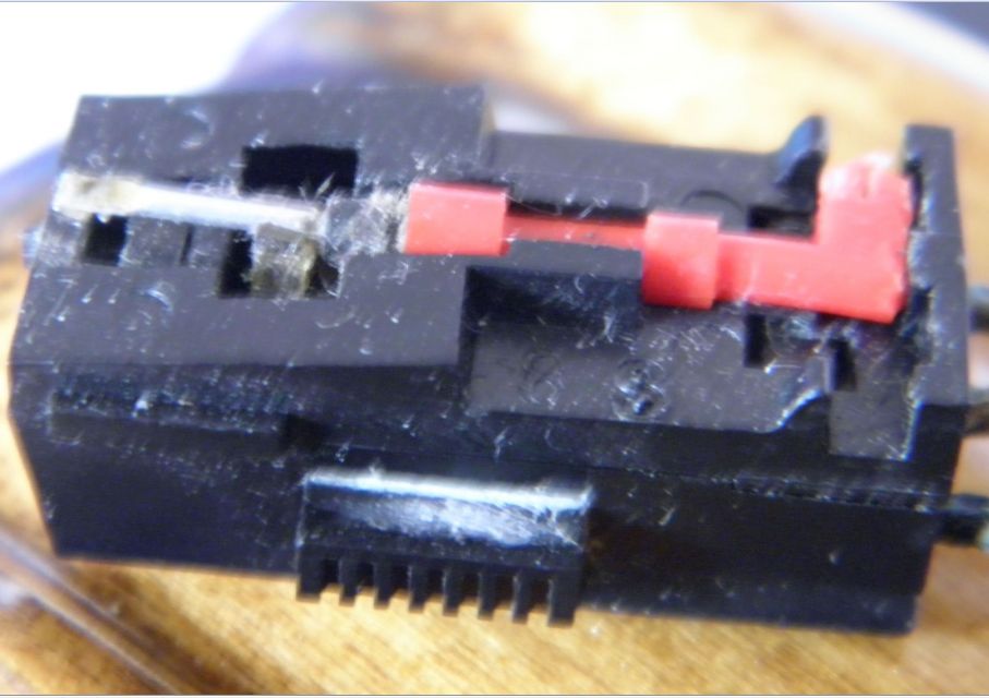

má to zřejmě překlápěcí hrot na rychlost 78, prohlédni si všechny připojené obrázky, za tu cenu by to snad za zkoušku stálo? Schválně, kdo věří tomu, že je to dual moving magnet?
A kdyby měl někdo zájem mám tu zdechlou VK4302 s dvojitým hrotem, nehrající, zasviněná.
