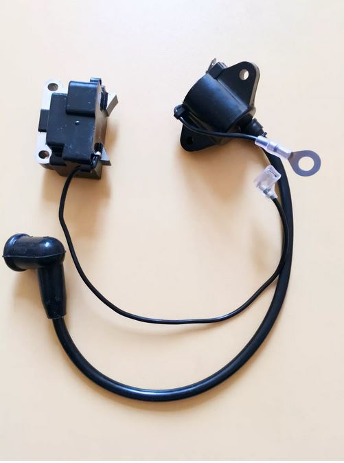

Tak indučku som vymenil a mašina koktá ďalej. Správa sa to ale zaujímavo. Keď dám plný plyn tak sa po chvílke rozkoktá. Keď dám tak 3/4 plynu tak nekoktá. Máte niekto nejaký nápad?
JiriTom
Příspěvky: 1420
#36 Příspěvek od JiriTom »
Používat to na méně než 3/4 plynu. 🙂
kutilmil
Pod dozorem moderátorů
Příspěvky: 4204
Bydliště: Skalica
#37 Příspěvek od kutilmil »
Neviete niekto ako je to tam vlastne spravené? Tá indučka má len jeden vstup, kostru a VN výstup. Väčšinou tam býva ešte snímač na určenie okamžiku odpálenia iskry. Tu to nieje. Indučka je umiestnená mimo motor.
workhard
Příspěvky: 5495
Bydliště: Plzeň
#38 Příspěvek od workhard »
Někde tam budeš mít ještě přerušovač.
kutilmil
Příspěvky: 4204
Bydliště: Skalica
#39 Příspěvek od kutilmil »
workhard píše:Někde tam budeš mít ještě přerušovač.
Myslíš? to sa mi teda moc nezdá. Musím to rozobrať. Mňa teoreticky napadlo či to nemôže byť dvojólový generátor a že by pri zmene polarity vypálil iskru. Moc sa mi to na klasické kladivko nezdá......
kutilmil
Příspěvky: 4204
Bydliště: Skalica
#40 Příspěvek od kutilmil »
Tak som to rozhodil. funguje to na princípe otáčania fáze....
kutilmil
Příspěvky: 4204
Bydliště: Skalica
#41 Příspěvek od kutilmil »
Tak je tam takato zostava. Na lavo stator generátora na pravo kondučka. zohnať to neviem tak objednávam novú mašinu. je na tom označenie 40-3Z 17 W. Ak by ste náhodou niekto vedeli kde sa to dá kúpit dajte vedieť. Zajtra okolo 10 objednam novu mašinu
kutilmil
Příspěvky: 4204
Bydliště: Skalica
#42 Příspěvek od kutilmil »
Tak ta mašina zasa kokta. ja som už bezradny. Ja som kupil novu mašinu ale toto ma proste štve. Prečo to koktá?
