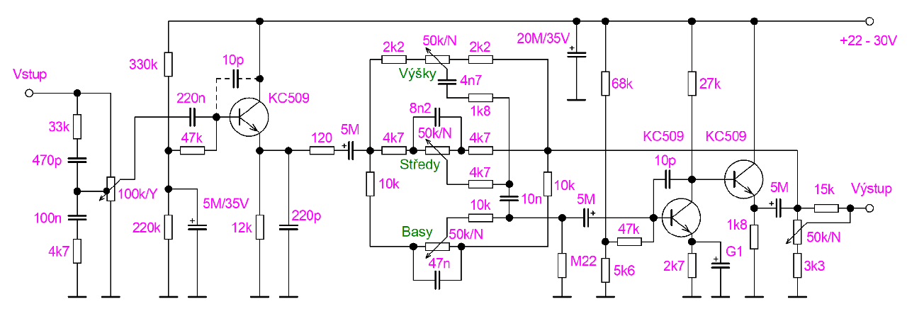

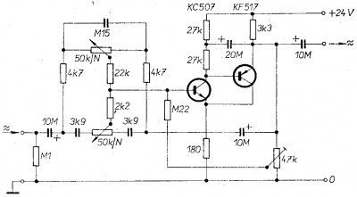

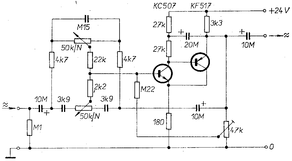

Na prvním obrázku je Sýkorův korektor.

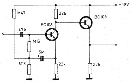

Předpětí T3 a možná přidaný bootstrap chci řešit nějak, jako na dalších obrázcích.

Ta tvá úprava sledovače degraduje o řád vstupní impedancí sledovače. Vysoká vstupní a velmi nízká výstupní impedance - základní vlastnost sledovače jdou srát...🙂

Jenomže Leoš tohle zapojení nemíní stavět jako vstupní část zesilovače, alébrž ještě před to bude mít vloženej další minimálně jednostupňovej předzesilovací bázmek - tohle je JENOM IDEOVĚ NAVRŽENEJ KOREKTOR a ten vstupní sledovač u něj slouží čistě jen a jen k tomu, aby potencáky s bižutérií okolo nich byly krmený z pokud možno nízký imprdelance, na tom jak vysoká je ta vstupní už zas až tak nesejde, pokud tam za vlastním zdrojem signálu bude ještě další, na tom obrázku z Leošova posledního postu nenakreslenej předstupeň ...
#45 Příspěvek od sinclair »
Určitě.
Ten impedanční převodník z prostředního obrázku, má Rvst=3,6MΩ a Rvýst=250Ω.
Jak je to sakra možný, s tak malými odpory děliče, co?
Když to nemáš ani osahaný, jak se co chová a funguje, ani to neumíš spočítat, tak proč se sereš do diskuse?
Další anonymní kokot, co si nutně potřebuje rýpnout do sinclaira, jaký je to hňup?
