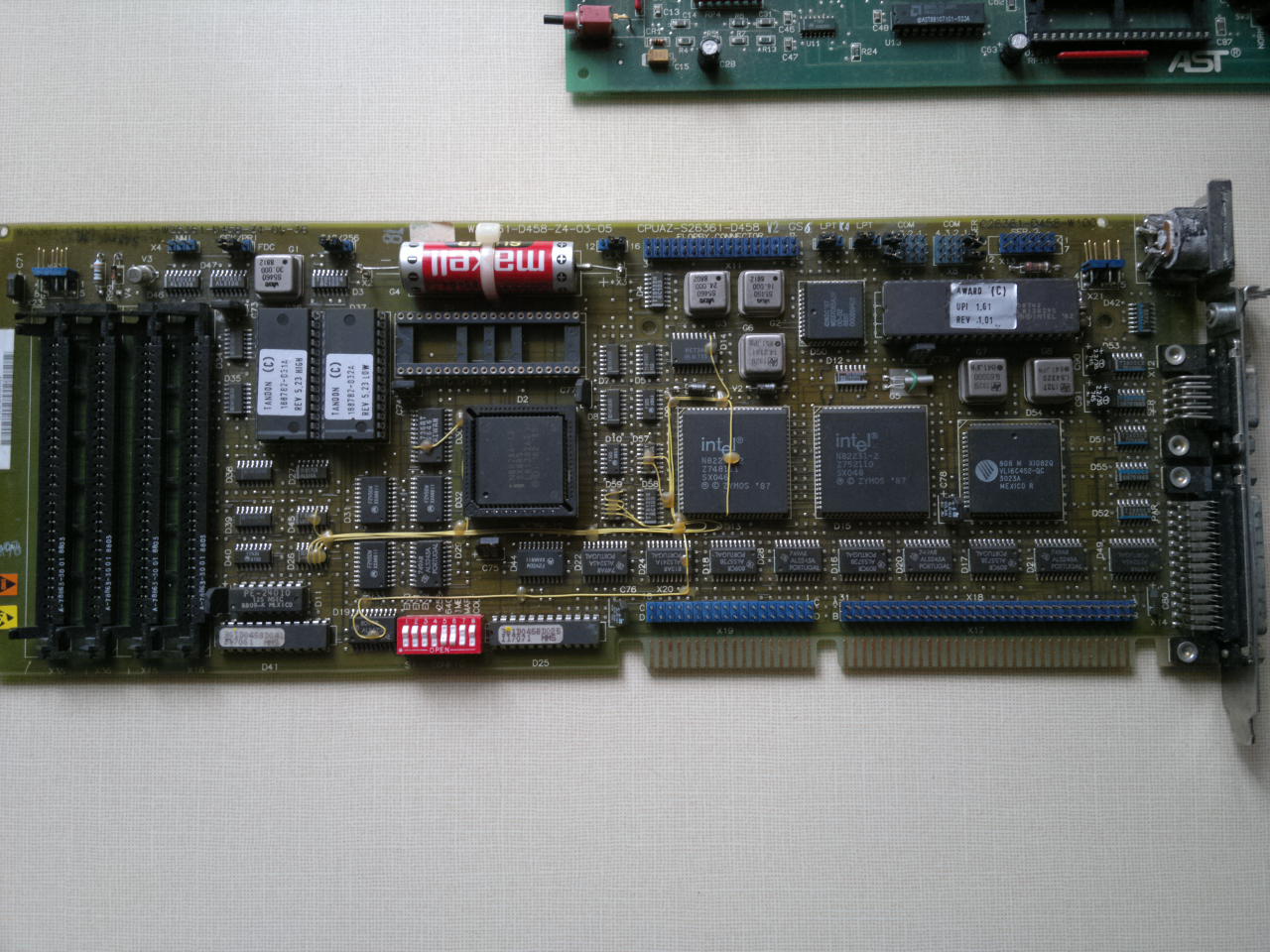

Nepoznáte někdo toto?
pepik9
Příspěvky: 2433
#39 Příspěvek od pepik9 »
Jestli se nepletu, je na ROM vlevo jméno vyrobce počítačů Tandon.

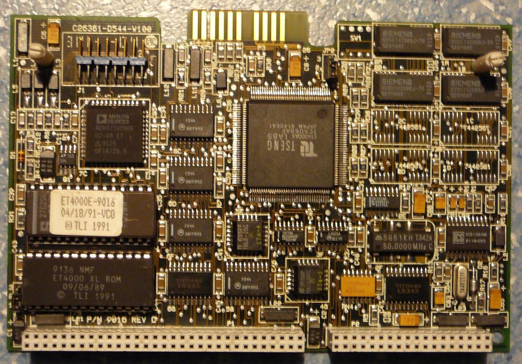

lesana87
Příspěvky: 4397
#40 Příspěvek od lesana87 »

Dík. Přemýšlel jsem, jestli na to nenaroubovat grafiku, ale zřejmě by to byla divoká drátovačka s nejistým výsledkem.
lesana87
Příspěvky: 4397
#43 Příspěvek od lesana87 »
8-bitová PC/104 grafika by mohla jít nacvaknout na ten dlouhej header u ISA konektoru. Ale je problém nějakou sehnat a jsou dost drahý. Nebo z nějaký starý vadný desky vyříznout (dva) ISA sloty a udělat si tak backplane.

Kremik píše:Dík. Přemýšlel jsem, jestli na to nenaroubovat grafiku, ale zřejmě by to byla divoká drátovačka s nejistým výsledkem.
Tahle vypadá, jako když tam přímo patří nacvaknout i dírky na sloupky tam jsou. :)
Když koukám na ta čísla Cxxxx-Dxxx-W100 nahoře, tak ona tam fakt patří. :)
