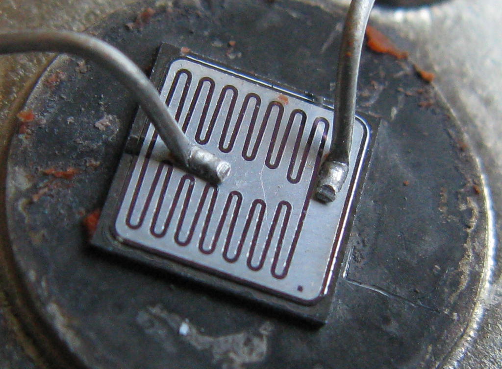

Tak mě to nedalo, smeknul jsem klobouk laciné KD615 z HADEXu. Vypadá, že skutečně to není čím pajcnout a je tam originál čip.

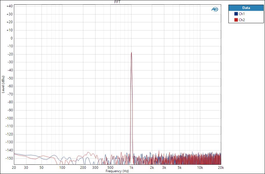

Jen pro informaci, mám tu na stole APX555, tak jsem mrknul na spektrum generátoru.
