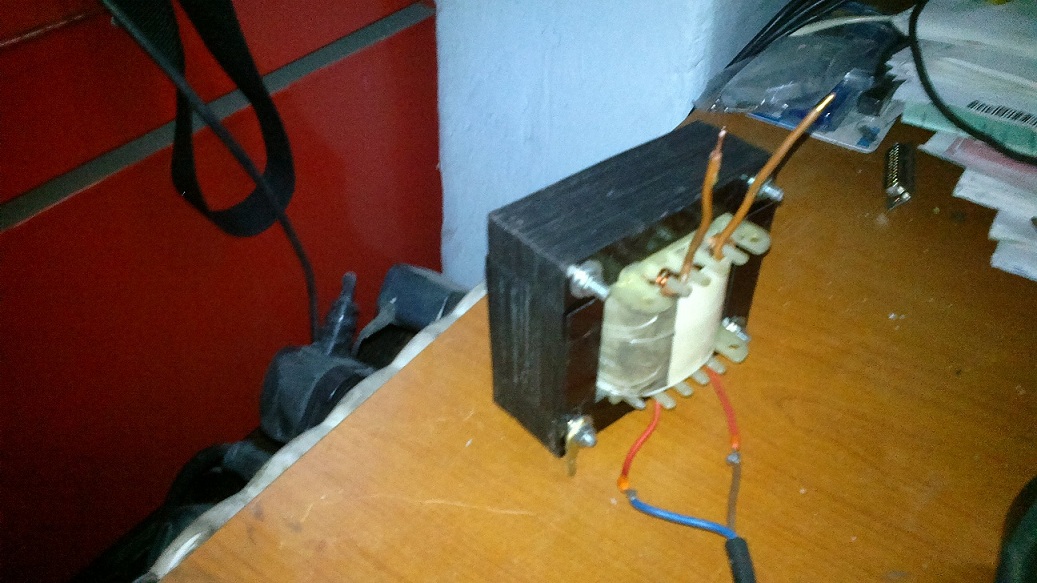

2012-03-02-017.jpg- (224.98 KiB) Staženo 148 x
Drát nenastavuj, je to na nic, spíš odmotej ten zbytek sekundáru a dobře spočítej závity, které odmotáš. Počet vydělíš tím napětím 11,8V a dostaneš konstantu trafa, které se říká "počet závitů na volt". Když ji pak vynásobíš 15 nebo 16 (napětím které potřebuješ docílit), vyjde počet závitů které musíš na jádro navinout jako nový sekundár pro výstupní napětí kolem těch potřebných 15-16V. Jestli nemáš potřebné vybavení, dej si to navinout v servie, kde opravují elektromotory - určitě nějakou takovou firmu ve svém okolí najdeš. Těch 30 až 33 závitů Ti tam za pár šupů navinou za chvíli.

EKKAR píše:Z toho trafa jsi samozřejmě odmotal moc - protože bylo pravděpodobně ne s převodem 230V/48V, ale 230V/24V nebo možná 400V/24V. Měls odmotat jen 5 nebo 10 závitů a trafo znovu změřit. Vhodné výstupní napětí je v rozmezí 15 až 17V naprázdno, 11,8V je už moc málo - to je tak na halogenové bodovky, navíc bez stabilizace to při zatížení ještě klesne. Napětí 48V se jako bezpečné nepoužívá, respektive jen málo - daleko běžnější je 24V. Soudím tak podle snížení napětí po odmotání 25 závitů. Trafo u kterého napětí po odebrání 25z klesne ze 48 na 11,8V má "závitovou konstantu" cca 0,7z/V (závitu na volt) - neboli na každém závitu má napětí skoro 1,5V - a to by tomu Tvému velikostně vůbec neodpovídalo. Daleko pravděpodobnější je trafo s výstupním napětím 24V, u kterého se Ti "povidlo" odmotat víc jak polovinu vinutí, přičemž jsi měl odmotat tak 3/8 celkového počtu. Já to odhaduju, že trafo má něco kolem 2 závitů na volt a Tys měl odmotat něco mezi 15 a 18 závity - těch 25 je už moc.
Ale já mám tech 11,8V střídavých, ze začátku si psal, že by mělo být 12V až 12,5V, potom jsem tam udělal tu diodu se žárovkou a abych si změřil kolik trafo dá po usměrnění použil jsem můstek a naměřil jsem 14,8V DC, tak je to málo, hned zítra se na to vrhnu mznovu.
