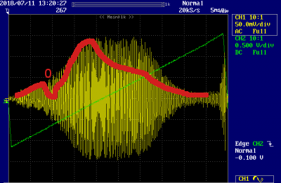

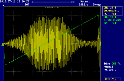

Chtěla jsem změřit, jak to vypadá za samotným filtrem, ale je to moc slabé, tak jsem to změřila až za druhým MOSFETem v mezifrekvenci. Přijde mi, že to je celkem pěkné, žádné hrby a svahy jak v Beskydech.
Na drainu 2. MOSFETu

No tak jestli, to nemrví až ten nf stupeň, nějaká dolní propust.

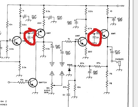

#336 Příspěvek od ZdenekHQ »
K tomu kmitání zesu pro sluchátka - když vyhodíš ten kondík v bázi Q4 a dáš ho raději paralelně k odporům 22K+47K v emitoru Q4, tak to kmitá taky?

#337 Příspěvek od microlan »
No to je jasný, zmenši tyto 2 kondenzátory, to tam má asi jako úpravu na CW

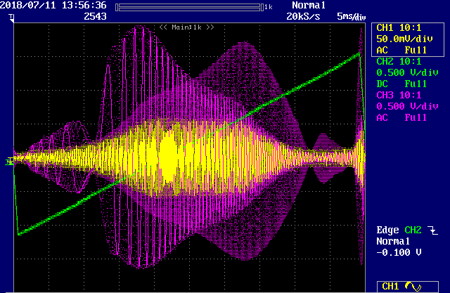

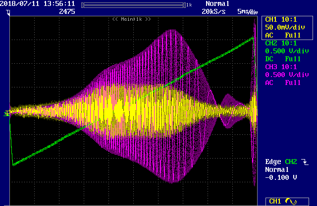

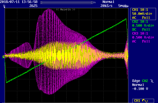

Nekurví to ten kondík v bázi Q2? 100nF s 3k3 má zlom někde na 500Hz, ne?
Jinak nechápu smysl toho diferenciálního zesilovače na výstupu mezifrekvence, když před ním naměřím krásnej signál a za ním, na vstupu do směšovače, nenaměřím skoro nic. :?
Poladila jsem ty BFO, už to vypadá líp. Žlutý je signál za druhým FETem v mezifrekvenci, fialový nf. :)

Tak jsem ten kondík v bázi Q2 nejdřív zmenšila na 22 nF, to se to velmi zlepšilo, tak jsem ho vyhodila úplně a je to rázem "rovné" jako v mezifrekvenci. Navíc se, kromě přesunutí toho uzlu z jedné strany pohoří na druhou, téměř nepozná přepnutí USB/LSB, tvar je pořád skoro stejný. :)
Teď teda pořešit to kmitání konce. :?
lesana87
Příspěvky: 4410
#340 Příspěvek od lesana87 »
Ten konec bez sluchátek kmitá na 140 MHz. 8O
i když dáš hlasitost naplno? Lépe na střed...?

#344 Příspěvek od masar »
Celkem pochopitelné - Q4 je oscilátor v zapojení SB, spolu s parazitními prvky v kolektoru a emitoru. Zkusil bych do serie s kapacitou v bázi popř. do jeho emitoru (nebo kolektoru) připojit tlumící rezistor (100Ω?).
Nebo kapacitu přemístit, jak navrhuje ZdeněkHQ (po patřičném zmenšení).

Ty bázový kondíky jsou ptákovina. Pokud ho dá do té zpětné vazby, nejspíš to dá pokoj.
