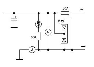

Nemůže to fungovat, je to úplná ptákovina - nemůžeš na vstupy operáku narvat tvrdé napětí 14V !!!
Použij raději ochranu proti přepólování podle obrázku. Ta dvojdioda je libovolná nejméně 20A z výstupu starého PC zdroje - vpodstatě libovolná z 12 nebo i 5V výstupu ... a pojistka je malá 10A autopojistka.
Tu obráceně zapojenou LED-ku tam klidně nech, pokud chceš, aby svítila při obráceně připojené baterce - pojistka ustřelí a LED-ka bude svítit...
(17.1 KiB) Staženo 61 x
