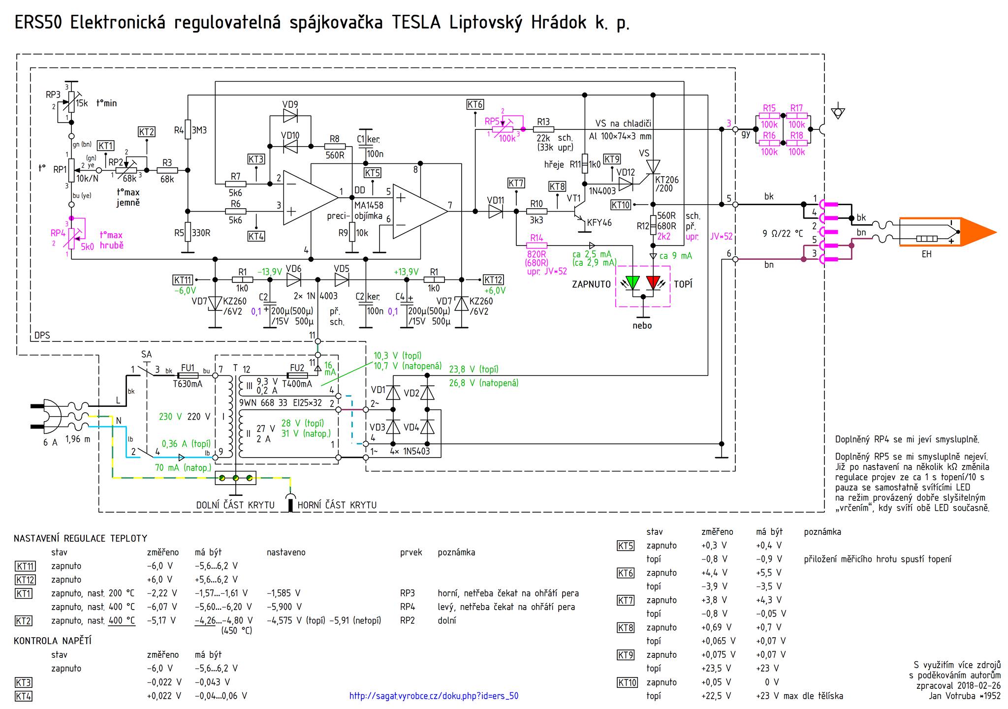

Na facebooku někdo dával upravené schéma ERS50.
(283.65 KiB) Staženo 702 x

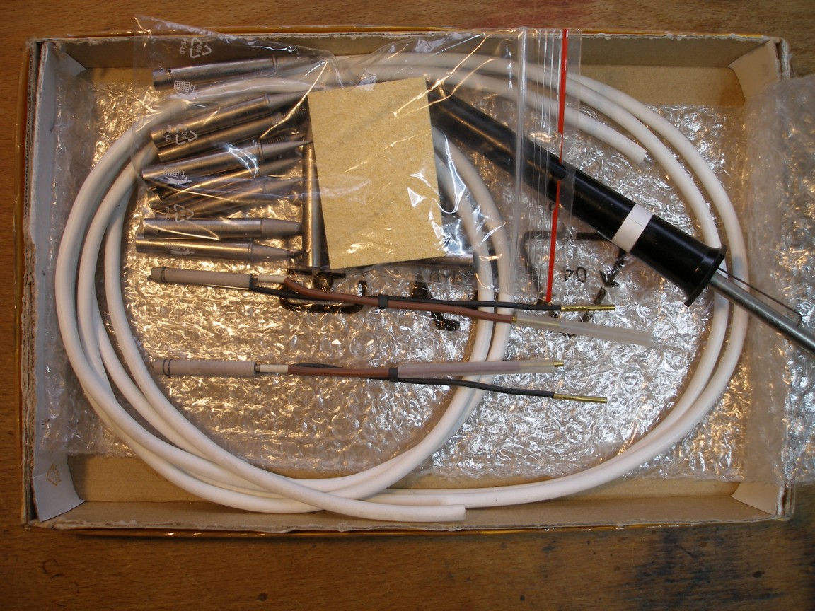

Mám tady hroty z várky starý tak 3/4 roku. Na rozdíl od předešlých se děje divná věc, SN/Pb 40/60 vzlíná po kuželu hrotu nahoru a pak po dutý trubce hrotu, kterej následně rozežere. Už je to druhej co mi to dělá. Nikdy před tím se to nedělo. Pokovení trubky hrotu se oloupalo po několika hodinách provozu.
Asi nějaký "technologický vylepšení" povrchový úpravy. :roll:
fredis
Příspěvky: 5538
Bydliště: Třebíčsko
#373 Příspěvek od fredis »
Kde jsi je koupil a kdo tu sr.čku vyrábí? To je zase nějaká "hodnotná" inovace.. :roll:
Příspěvky: 20508
#374 Příspěvek od Celeron »
No s kupou dalších dílů ERS50 na dobírku ze Skutče... Zejtra nafotím.
