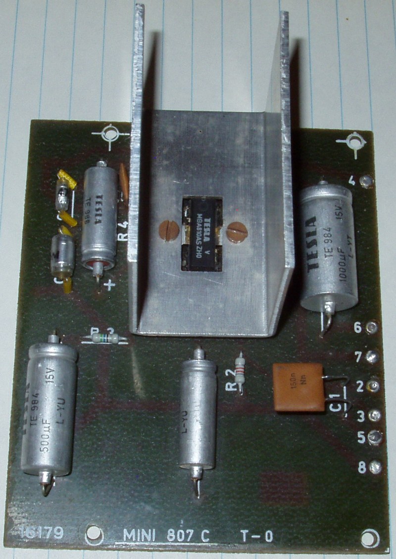

Drobná hádanka - z čeho pochází tento, po všech stránkách dobře dimenzovaný koncový stupeň?
Chladič je měkký 2 mm Al plech. Ve spotřebce, pracující s přirozeným signálem, by uchladil 2 takový šváby.
V původním stroji, byl modul živen napětím 17V stab., jak ze samostatného vinutí trafa, tak samostatného, součástkově podobně dobře dimenzovaného, diskrétního stabce s 2xKC147, 1xBC211-10, BD354B. Reference stáblu jsou sériové KZ260/5V1 a 6V8. Stabec nemá trimr.
Boucherot zesilovače není na této fotce vidět - je z pravé strany, mezi mohutným chladičem a výstupním 1G/15V.
Z nějakého důvodu Boucherot tvoří dva paralelní supermity /47n-Nq, tedy 32V/ a met-oxid odpor 1R5/2W typu TR224.
Supermit 150n/12,5V, z nějakého důvodu na dlouhých haxnách, je vstupní. Za ním následuje vstupní dělič 82k/8k2 - přičemž odpor 8k2 je zapojen od vstupu 8 na zem.
Hlavní kompenzační kapacity, jsou kvalitní polystyreny TGL5155 470pF a 3n3. Odpor určující zisk je 56R, má v sérii velký elyt 500uF/15V. Jeho zemní konec je spolu se zemním koncem odporu 8k2, veden zcela samostatnou fólií až k zemnímu nýtu desky.
Uzemněný konec polystyrenu 3n3, má zespodu propojku drátem 0,8 na zemní fólii jedné nýtovací matky pro křídla IO.
Druhá nýtovací matka, pro druhé křídlo, obrazcem spojů uzemněna vůbec není.
Zátěží zesilovače, byl upravený širokopásmový reproduktor ARO4504 s přidaným difuzorem.
#363 Příspěvek od Crifodo »
sinclair píše:D
Tyhle velký keramiky 100, 150n se občas šlusly, což na výstupu vadí víc.
Pokud chtěl konstruktér poněkud pořešit spolehlivost, tak se jim vyhnul.

#364 Příspěvek od ok1hga »
sinclair píše:Drobná hádanka - z čeho pochází tento, po všech stránkách dobře dimenzovaný koncový stupeň?
. . . tak nás nenapínej, co to je ?

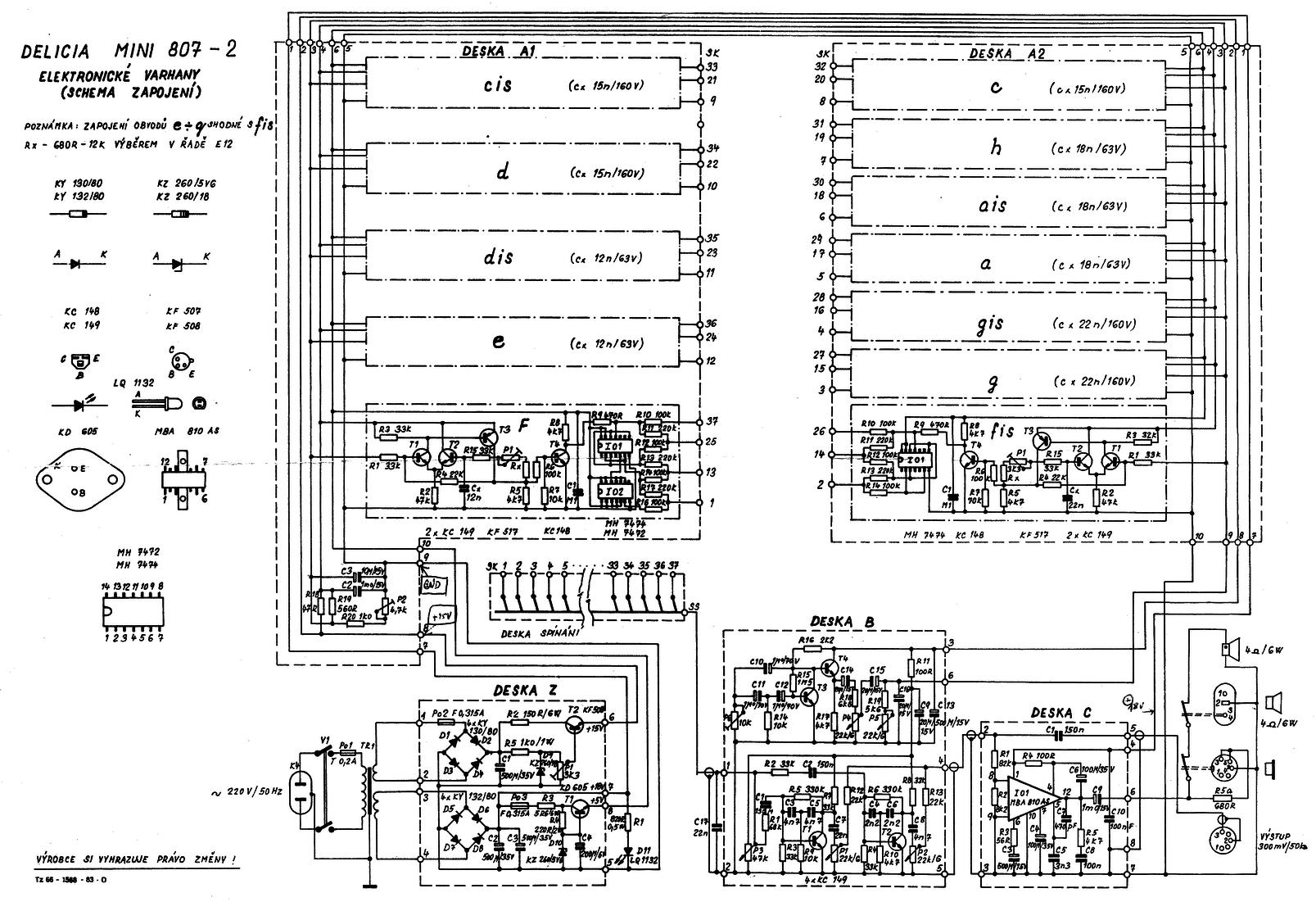

#367 Příspěvek od ok1hga »
jj, je to tak Delicia Mini

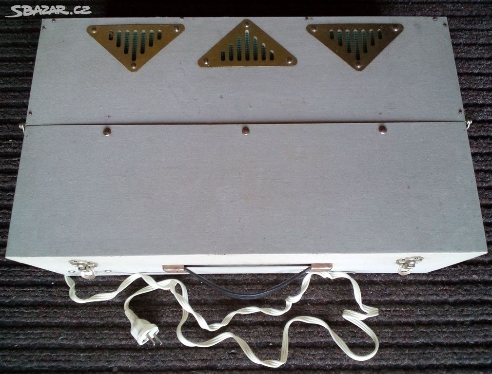

Příspěvky: 35016
#368 Příspěvek od EKKAR »
Ježišikriste kulovej blesku! Fuj, až se mi prdel děsem zježila!!! Teď jsem rozkliknul ten odkaz od Vládi a s úplným děsem jsem si podle těch trojúhelníkovejch mřížek nad reprama uvědomil, že to je ten PŘÍŠERNEJ PŘÍSTROJ, kterým nás v první půlce osmdesátek trápila každej týden naše třídní v hudební výchově - ona jedním prstíkem vybrnkávala melodii a my na to museli zpívat ... Aneb přesně definovanej a ouředně posvěcovanej postup, jak mládeži zhnusit muziku.
Příspěvky: 6678
#369 Příspěvek od samec »
Naša učiteľka hudobnej výchovy mala iné klávesy, ale všetko ostatné do bodky sedí.
#370 Příspěvek od sinclair »
Pochází to opravdu z těch kláves, ale už vypadaly jinak, než na fotce. Byly ve žlutém komaxitu na hliníkovém plechu, mřížka pro jeden reprák jen jedna a zdroj byl trojitej. Už to bylo víceméně polorozebrané torzo, dostal jsem to z místní ZUŠky.
Nějaký "borci" vybrali desky, na kterých bylo součástek nejvíc nahusto, ale trafo, zdroj, koncák a reproduktor tam z nepochopitelných důvodů nechali. Já bych to zamlada bral opačně :D
