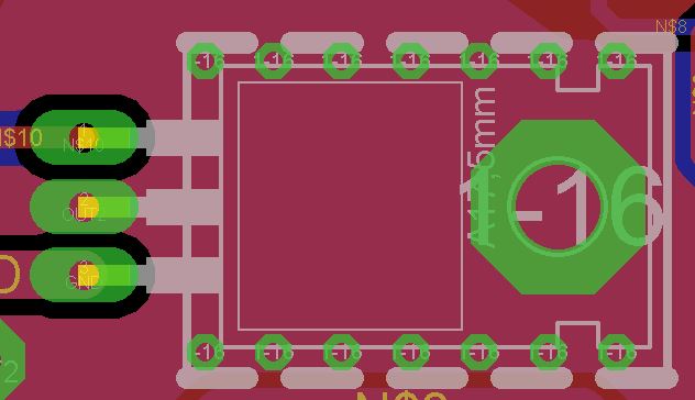

Dotaz na tvorbu pouzdra součástky:
Například tranzistor v pouzdře TO220 naležato má montážní otvor pro šroub spojený s vývodem 2. Lze v knihovně nějak přímo zajistit, aby byl interně propojen montážní otvor (prokovený)?
Zatím to řeším použitím pouzdra bez montážní díry a umístěním prokovu (VIA) v místě montážního otvoru. Pouzdra předdefinovaná v eaglu TO220 mají montážní otvory jen HOLE, takže nejsou prokovené a měď není až k díře.
Pouzdro TO220-požadovaný výsledek. Ručně umístěný prokov VIA

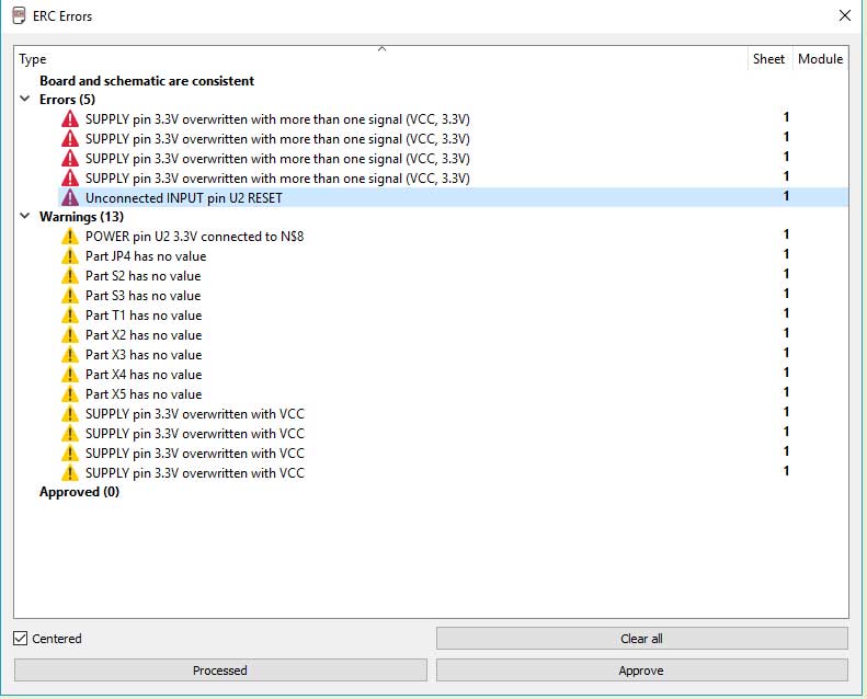

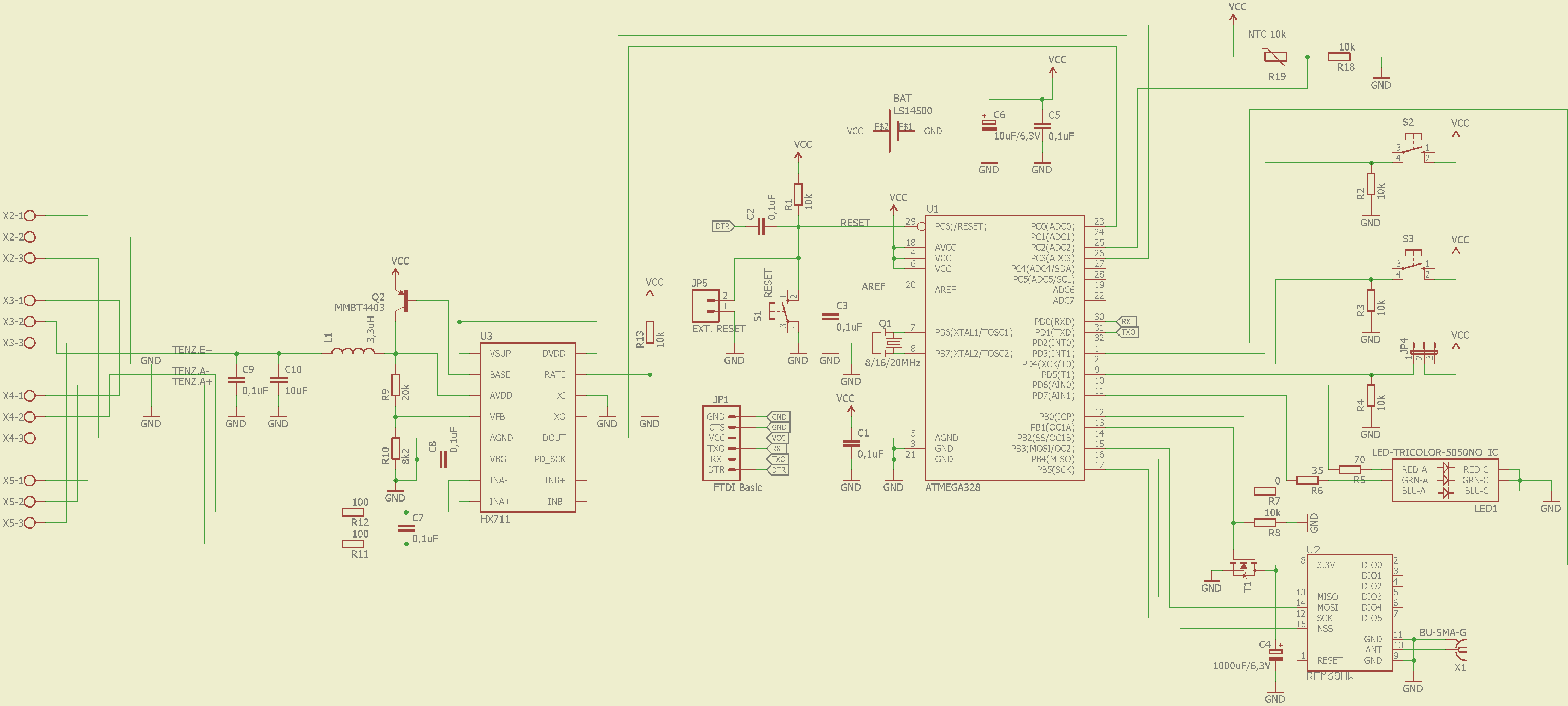

Zdravím moudří rádcové. Dávám dohromady desku obsahující Arduino, AD převodník HX711, komunikační modul RFM69 a pár externích součástek.
Konstrukčně vycházím z:
Arduino
https://cdn.sparkfun.com/datasheets/Dev ... ni-v14.pdf
HX711
https://cdn.sparkfun.com/datasheets/Sen ... ll_v11.pdf
RFM69
https://cdn.sparkfun.com/datasheets/Wir ... CW_BOB.pdf
Z Arduina jsem vyhodil vstupní regulátor (bude napájeno 3,3V), nechal jen základní filtraci napájení, HX711 připojil k Arduinu, napájení přes PIN, RFM69 napájím přes tranzistor s připojeným elitem (špičky až 100 mA). Rár dalších součástek (tlačítka, LED, odpory ...).
Když v Eagle provedu kontrolu, hodí mi pár hlášek o konfliktu napájení a signálu. Jaksi mi to nedává logiku. Vcc je společné pro celé schema, logické úrovně jsou na 3,3V ....
(47.2 KiB) Staženo 205 x
(100.42 KiB) Staženo 335 x
Příspěvky: 20508
#390 Příspěvek od Celeron »
Nemáš náhodou VCC +5V? Najdi si v napájecích symbolech 3V3 a změň to. A pokud má některej šváb skrytý napájení tak musíš sjednotit jeho hodnotu taky na 3V3. Aspoň v 5.11 jsem s tím měl stejnej problém.
