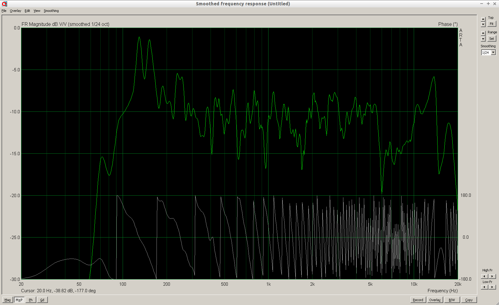

Zase som si na seba niečo našil. Výškač je tak "podarený", že bipolár 2μ2 pred ním je vlastne nutnosť, jakž-takž ho linearizuje. Nutne potrebujem merať fázové naviazanie. Prosím, ako sa to robí v Arte? Píle, ktorú mi to zobrazuje, nerozumiem. Vďaka
Duvsan
Příspěvky: 6120
Bydliště: Okres Nitra
#388 Příspěvek od Duvsan »
Ten Redstar má tak ujdené repráky, že to bolo bádanie. Pripájam nameranú charakteristiku. Prosím, vysvetlite mi niekto tie fázy. Počujem, že sú rozletené, zmerať alebo prečítať z grafu ich neviem. Ď

#390 Příspěvek od Thales »
Ne, jen poslední dobou mám málo času. Ale zkus se také nespoléhat jen na mě a pročítej si ve volných chvílích na audiowebu sekci měření. Dozvíš se tam spoustu užitečných informací.
