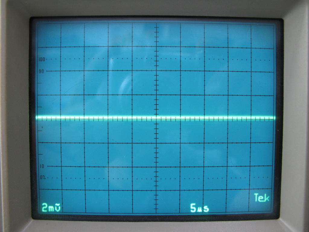

Nf milivoltmetr nemám, ale ten by asi nahradil osciloskop. Horší je ten atenuátor, ten taky nemám a s AF gainem na max. to vším, co tu mám, zahltím. I s bobulátorem, kterej má dávat 700uV mi z nf leze oříznutej obdélník. Na takový měření zkrátka nejsem zařízená. :(

No tak to udělej s tou anténou, gain na max, hlasitost dej tak abys měla na osciloskopu s připojenou anténou 1V šumu a pak tu anténu nahraď 50Ω odporem a uvidíš co řekne osciloskop. Jde mě o ten Q9, co je za mixérem, jestli zbytečně nešumí. (i když je vlastně před filtrem, tak asi nebude tak moc vadit) Měl jsem na rádiu v mf dualgejty a pořád byl vedle normálního šumu z antény slyšet takový jemný šum, byl sice pod úrovní , ale přesto to bylo rušivé. S odpojenou anténou, tam zbyl jen ten šum, sice s nižší úrovní než ten atmosferický, ale vadilo to. Vyměnil jsem ty starý fety za KF907 a je klid jak v hrobě.

Osciloskop říká 60mV.

No asi žádná sláva, když budu uvažovat, že se špatnou anténou tam máš šumové pozadí S7, tj 12 uV a poměr mezi signály máš 16, tak 12 : 16 = 0,75 uV což odpovídá S3 vlastního šumu, a to by měl být pod S1 (< 0,2 uV). Je to sice jen odhad, ale máš výchozí bod pro experimentování pro jeho snížení, tj dostat se při tomto nastavení někde k 10 mV na nf výstupu.

10mV tam je, když šlusnu sondu osciloskopu, při vypnutým přijímači 25mV. :oops:
Ale šumí to, to jo, když dám hlasitost na max. tak už mě to nutí sundat sluchátka.

No tak vidíš, máš cejchovaný uši, tak zkus, na ucho, jestli půjde šum dolů, když budeš snižovat proud Q9kou, dalším zdrojem šumu mohou být oscilátory.
//jen mě zajímalo, kolik mě šumí "sonda"
lesana87
Příspěvky: 4410
#387 Příspěvek od lesana87 »
To máš sondu 1:1, já mám 10:1.
