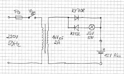

otakarv
Příspěvky: 3967
Bydliště: Čierne pri Čadci
#396 Příspěvek od otakarv »
To Jerry_Cotton,asi jsi špatně pochopil EKKARa,on určitě myslel toto zařízení:
(35.04 KiB) Staženo 142 x

#398 Příspěvek od EKKAR »
Jerry_Cotton píše:8O Tak do toho bych se nerad pouštěl. :wink:
Tvoje chyba. Protože to opravdu funguje - a jednodušeji už to postavit nejde.

#399 Příspěvek od Duvsan »
A keby si dal nabíjací prúd tak 1A a bez vybíjania, nevyšlo by to vo výsledku rovnako?
#400 Příspěvek od EKKAR »
Asi se budeš mooooc divit, ALE NEVYŠLO BY TO ROVNAKO. Je to už poměrně starej patent firmy Varta - objevili, že nesymetrickej střídavej proud má depolarizační účinky na elektrodách a daleko rychleji se jím rozpouští vrstva jinak běžným nabíjením nerozpustitelnýho síranu.
Osobně vyzkoušeno, bohužel úspěšnost procesu záleží i na tom, jak dlouho byla před připojením na tento nabíječ ponechaná baterie bez dobíjení. Úplně zničenou a mrtvou baterku se tím oživit už nepodaří - nejlepší výsledky jsou dosažitelný tehdy, když se procesu podrobí baterie přímo vzatá z provozu, kde v daný moment začala jevit příznaky zasulfátování a tím snížený kapacity. Při nabíjení malým proudem bez toho vybíjení se žádnej síran nerozpustí, naopak, pokud si myslíš že tomu pomůžeš hodně dlouhodobým připojením (třeba 14 dní v kuse), vrstva síranu ještě naroste...

Duvsan
Příspěvky: 6120
Bydliště: Okres Nitra
#404 Příspěvek od Duvsan »
Musím pristúpiť ku konštrukcii desulfátora. Scenic 1,9DTI a jazdy sú pred Lídl, na poštu, pred Tesco, niekedy medzitým doktorovi či do lekárne, motor zakaždým vypnúť a potom štartovať, proste má toho dosť. Aku bol hodinu na nabíjačke a už "šumí". Na pripojenej nabíjačke vybehlo na viac ako 16V. Ale ešte natočí (nafťáka). Rozhodol som sa pre vyššie uvedenú schému (pôvodne som uvažoval žiarovku zapojiť len ako prostú záťaž, ale to mi pripadá energeticky nevýhodnejšie). V schéme je trafo 2A a žiarovka 5W. Ako dlho to je vhod nechať a môže sa aku medzitým použiť, či nesmie? Ešte jeden nápad, keby sa dióda KY132 vynechala a žiarovka by sa dala paralelne k dióde KY708, v čom by bol rozdiel?

#405 Příspěvek od Duvsan »
Kašlete na mňa, pomôžem si ampérmetrom. Ešte uvažujem zapojenie doplniť o TL431, kt. bude otvárať výkonový tranzistor, kt. bude pripájať druhú žiarovku ako prídavnú záťaž. Keď napätie na aku dovŕši 14.2V, TL431 sa otvorí, vybudí trand, ten pripojí žiarovku a tým vyrovná pomer nabíjanie/vybíjanie, tedy nedôjde k plynovaniu. Len je otázka, či toto môžem používať ako "normálnu" nabíjačku, kt. by bola pripájaná automaticky po zaparkovaní auta, alebo by časom došlo k deštrukcii platní. Takže otázka znie, či je to neškodné, alebo i tu platí, že všetkého veľa škodí. Ď
