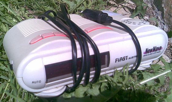

Dnešný nález, síce nie je zo zberného dvora, ale z okolia veľkokapacitného kontajnera. Radio (značky FIRST Austria) malo evidentne ulomený kabel v mieste, kde vychádza von z prístroja. Po "oprave" kabla funguje, osvetlenie svieti ,akurát hodinky blbnú - hodiny ukazujú stále 0 a minúty sa inkrementujú v sekudových intervaloch. Takú závadu tu ale ktosi už teraz niekedy riešil pri digitalkach do Favorita, tak to niekedy skusim opraviť.
Je to také typické dôchodcovsko - kuchynské šumítko :lol:

Klasicky radiobudik. Zobrazenie sekund sa aktivuje stlacenim tlacidiel ALARM a SLEEP naraz. Takze ich skontroluj.

Už je to vyriešené, vlhkosť medzi kontaktmi na DPS a kovovými "cvokmi" alebo ako to nazvať to spôsobovala, po vysušení funguje OK
