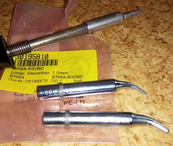

Jinak jsem nasadil nový dlouhoživotnostní hroty:
krátkej je Ersa 832DB, jistí ho původní háček pro hroty ERS50.
zahnutý poleno je JCB C-20D
zahnutej slabej je JCB C-10D
JCB nepotřebují háček, jistí je svírací pružina. Je lepší dát dvě za sebou.
Na všech třech nikdy neodešlo pokovení hrotu, vždycky po několika letech dojde k oxidaxci a postupnému rozpadu násuvné části na topnou trubku.

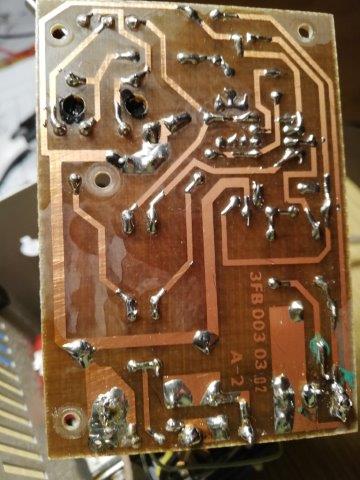

zdravím všechny, prosím, nemáte někdo v elektronické podobě originál desku plošných spojů na starou ers50, viz příloha? je to s rezistorem R13. snažil jsem se tady to všechno projít, abych neotravoval, ale fakt jsem nenašel, předem děkuji :-)

Pokud se ti nechce ji nakreslit třeba v Eagle, můžeš si ji za 55Kč koupit u výrobce. Myslím, že to vyjde levněji.
:wink:
edit: Podklady ve formátu Sprint layout si můžeš stáhnout tady.
Pohled ze strany spojů
(24.1 KiB) Staženo 166 x
Rozvržení součástek
(25.56 KiB) Staženo 180 x

ahoj, tak to je přesně ono... dík moc :aplause: :aplause: :aplause:
