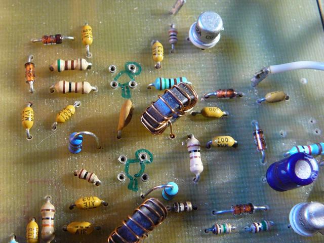

lesana87
Příspěvky: 4409
#405 Příspěvek od lesana87 »
Crifodo píše:co je to neviditelná patice??
To jsou takové dutinky, které nejsou skoro vidět, takže úplně zapomeneš, že je tam máš osazené. :)
Nejsou to vycvakané dutinky z precizní patice, jak by se mohlo na fotce zdát, jsou u dost menší. Jdou do 1,1 mm díry, asi by stačilo i 1,05 mm, ale takový vrták nemám.

"neviditelná" patice :)
