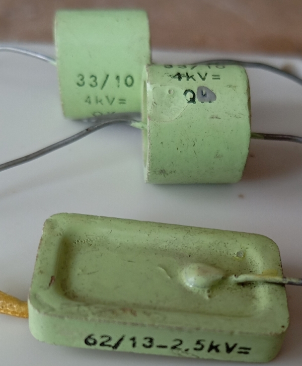

#398 Příspěvek od ferdislav »
mě neznámé kondíky,kapacita dobrá,váleček má průměr cca 15mm

#400 Příspěvek od Celeron »
ferdislav píše:mě neznámé kondíky,kapacita dobrá,váleček má průměr cca 15mm
Zeptám se ti příležitostně chlapa, co dělal u nás v Elektrokeramice Bydžov než ji před cca půlstoletím schlamstla Tesla Hradec Králové. Přesně v týhle barvě mám z tý Elektrokeramiky trubičkový a průchodkový kondíky.

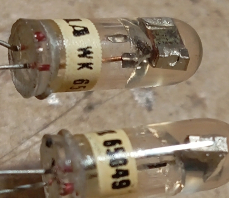

#401 Příspěvek od ferdislav »
Dík J 👍
Ještě jsem narazil na krásné fotoodpory

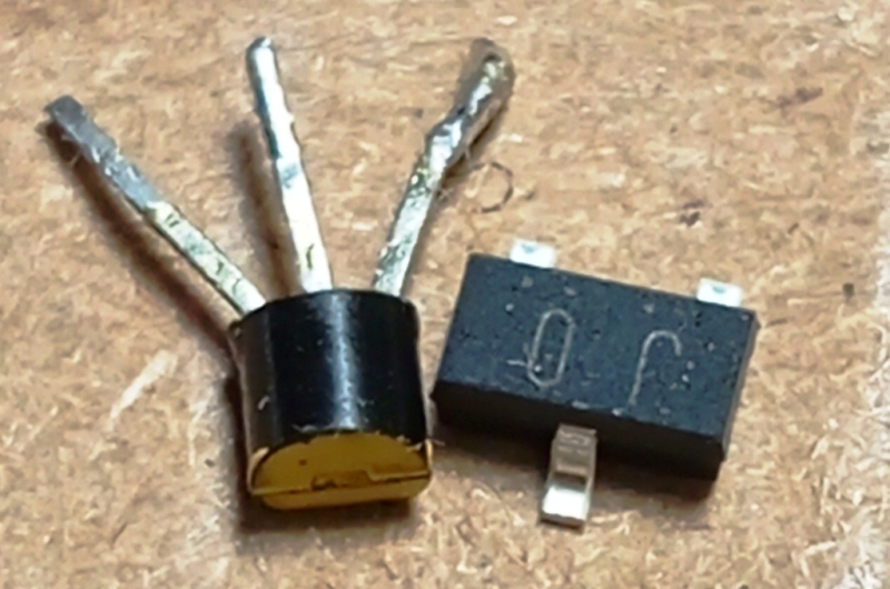

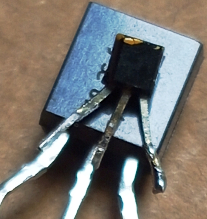

#402 Příspěvek od ferdislav »
Tranzistorové miminko
ondraN
Příspěvky: 944
Bydliště: Roztoky
#403 Příspěvek od ondraN »
Hezký! To je z nějakého tranzistorového rádia? Něco podobného jsem kdysi viděl v japonském maličkém tranzistoráku, akorát že pouzdro bylo kovové, válcové, průměr asi 2mm.
ferdislav
Příspěvky: 1607
Bydliště: Mostecko
#404 Příspěvek od ferdislav »
Z prastarého bezdrátového mikrofonu HH710 od RFT, jsou tam i pidi kondíky a rezistory, jinde jsem nic tak malého neviděl
