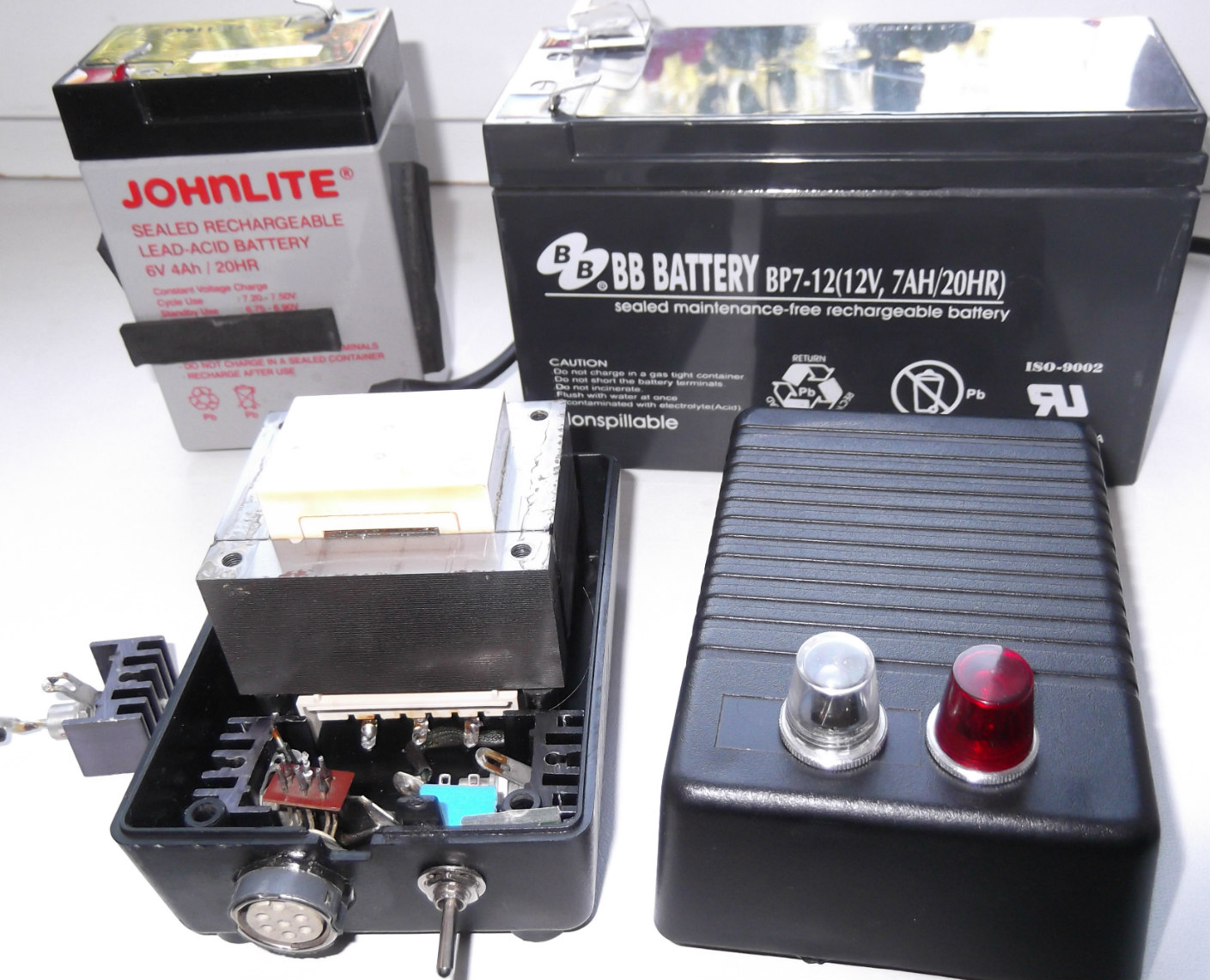

Takže "des ekkar" ve variantě 2 x 6V/1 x 12 V před závěrečnou montáží, po výběru součástek skladem a jejich recyklaci, tato varianta na využití aku UPS a bezpečnostních zařízení, druhá varianta bude zítra v nabíječce na AKU aut
(291.2 KiB) Staženo 95 x

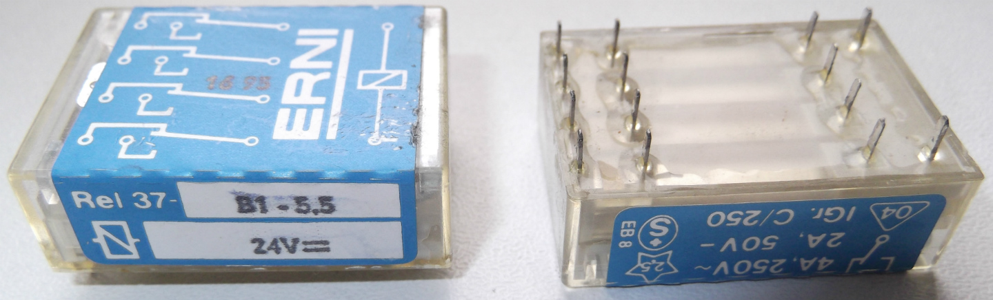

Také jsem zvažoval relé, ale na přepínání zátěže při přechodu nabíječky z 6V na 12V, ale upustil jsem od toho. Chtělo by to další pŕepínač, a mám v tom konkrétním zdroji málo místa, i když bych to tam nějak vecpal. A Ty to tlačítko ani nebudeš potřebovat, sepne to samo. A jde o máločetné používání... a nikdo mi do dílny neleze. A když vypadne elektrika, tak jsou jiné starosti - lednička, mrazák...
Vhodné malé relé je třeba toto, mám je z repasovaných desek
(270.8 KiB) Staženo 85 x

Přepínám 6/12V a nepotřebuji nic, však je to o chvilce případného výpadku. V jednoduchosti je síla. A nastavím /přepnu/ to při volbě aku na desulfatizaci, buď 2 x 6V /nebo 1 x/, nebo 1 x 12V.

S tou ruskou jsem se zpozdil, je tam dost stěsnaná montáž, a nechci investovat nic, repas. A tak skladem byly méně rozměrnéjší a výkonnější 20A alternátorové TESLA, které zaberou jen dva chladiče, které odříznu, a na každý dám 2/3... a prostorově nastejno. Ta malá 6/12 fachčí :D 5 x KYZ 70 - 79, takže přeci jen náklad na 12,5 mm vrták /na nalisování KYZ/, a bude současně i nabíječka 1x a i desulfitace 1x, takže 2 x 12V. Takže opět díky konfiguraci bude EKKAR2
